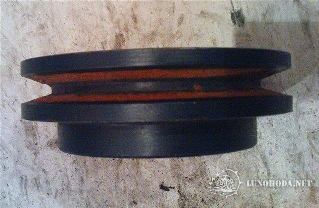

Устанавливается в основном на виброплитах,культиваторах.
[/img]Изображение
Изображение[/img]

Судя по диаметру вала 25 мм, то вся муфта ок 200 мм?
Её от чего-то отрвали, или такие продают? Сколь надёжно работает?

Диаметр этой муфты 14,5 см.Бывают большего диаметра.
Это я заезжал в контору,которая занимается ремонтом аппаратов,на которых установлены подобные двигатели.Меня же интересовал именно gx390.Говорят надежная,но производство китай :( Хотя с виду очень качественная.Внутри стоят две дугообразные колодки.

надо было потроха сфотографировать.
Если всего две колодки, площадь прилегания маленькая , что не есть гуд.
ИМХО, смахивает на кустарнщину. :(

Площадь прилегания совсем не маленькая,а даже больше,чем при трех-четырех колодках.Эти две колодки тут соеденены между собой по краям,т.е. когда они разжимаются,то незадействованым остается буквально по 1см с каждой стороны.Пятно контакта близко к окружности :wink:
