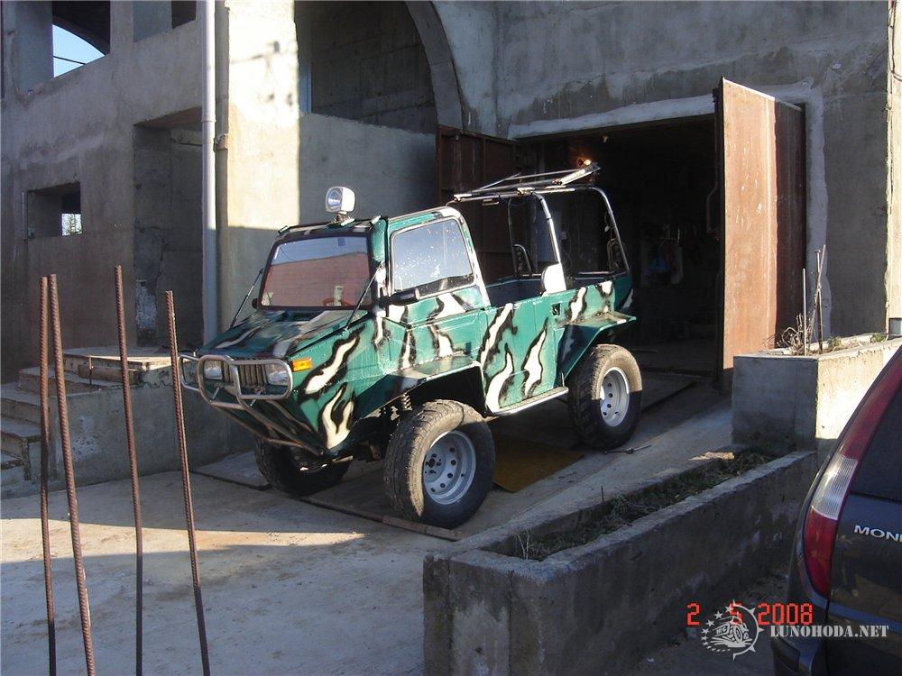

Был Тром8/2 пополам, теперь ещё и Хищник/2 пополам будет, т.е уже есть, у него ведь весь мост рулит. [:})

gudvin писал(а):Был Тром8/2 пополам, теперь ещё и Хищник/2 пополам будет, т.е уже есть, у него ведь весь мост рулит.
Тром не в тему.
А вот передний мост Хищника - примерно то самое...
