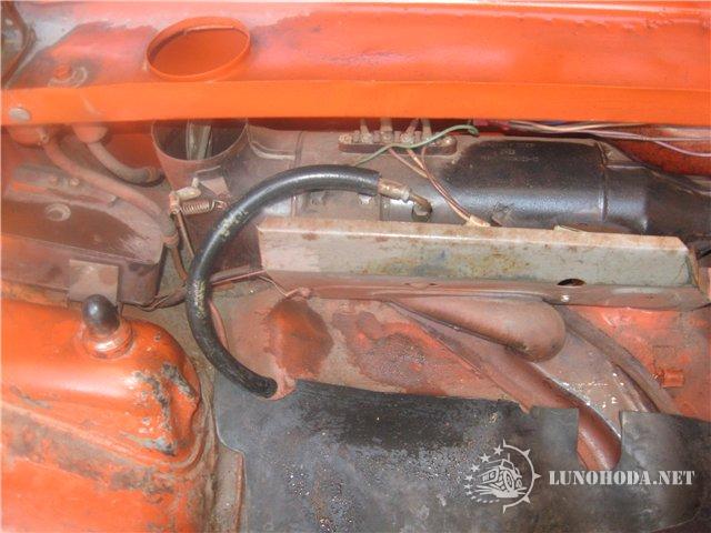

Предлагаю вариант зазовской печки на газу .Подойдет не только отапливать кабину,но и гараж. У меня она стоит на зюзике уже 9 лет.За этот период сменил один котел и один электродвигатель.Эксплуатирую авто почти каждый день.5-ти литрового балона хватает на 8 часов работы(проверял включением на 2 часа,сперерывом 30минут.)У меня авто ЗАЗ-пикап,кабина маленькая ,нагревается за 10-15 минут.В преимуществах этого варианта :отсуствие карбюратора и насоса,а также мгновенный запуск.50-ти литрового балона хватает на две зимы.Экономия по сравнению сбензином ощутимая.

Балон с редуктором.Редуктор от газовой плиты.

Набор деталей для переделки на пропан.

Зарегтстрирован как пикап. Жиклер тотже что стоит в штатном карбюраторе печки .Диаметр увеличен 1мм,можно и 0,8(к такому салону).Искра подается только для воспламенения (запуска). Принцип работы тотже,включаеш первое положение переключателя запускается моторчик и включается искра,откриваеш балон и печь работает, возвращаеш переключатель в первое положение, искра отключена,а мотор продолжает работать. Закриваеш балон печь гаснет и возвращаеш переключатель в исходное(нолевое)положение.,печь потушена.

Дополнение . Прежде чем запускать на газу ,нужно доработать котел,просвердлить два дополнительных отверстия для лучшего поддува.В некоторих котлах их есть 2 есть 1, а их нужно 3.Даю фото с одним отверстием, с двух сторон ,рядышком сверлим еще 2. Один раз истречал с тремья . С дополнительными отверстиями лучше работает и на бензине.Луазовская работает тоже отлично.
Правило №1:откривать газ только при включеной искре и двигателе.
Можно поставить электроклапан.
Лучше жить тяжело,чем плохо.

Toha писал(а):Дополнение . Прежде чем запускать на газу ,нужно доработать котел,просвердлить два дополнительных отверстия для лучшего поддува.В некоторих котлах их есть 2 есть 1, а их нужно 3.Даю фото с одним отверстием, с двух сторон ,рядышком сверлим еще 2.
Toha
Это отверстие?
Toha
Сообщения: 170
Зарегистрирован: 28 сен 2009, 22:14
Имя: +380664884339
Откуда: Украина
Сообщение Toha »
Да. с обеих сторон етого отверстия свердлим еще по отверстию ,получается три(диаметр такойже)Отверстия получаются напротив свечи.
