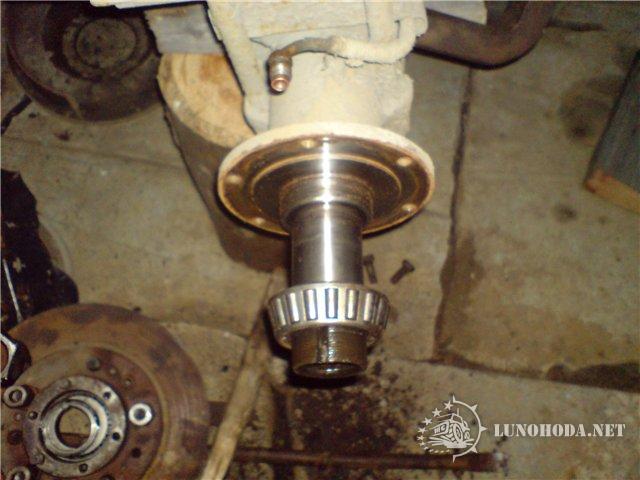

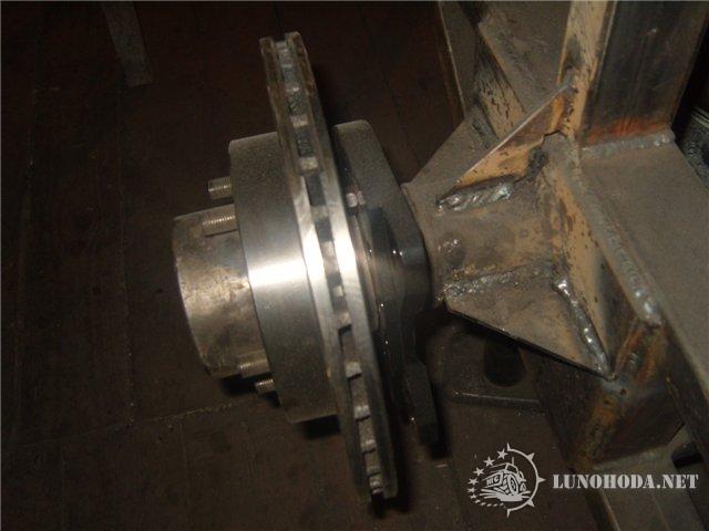

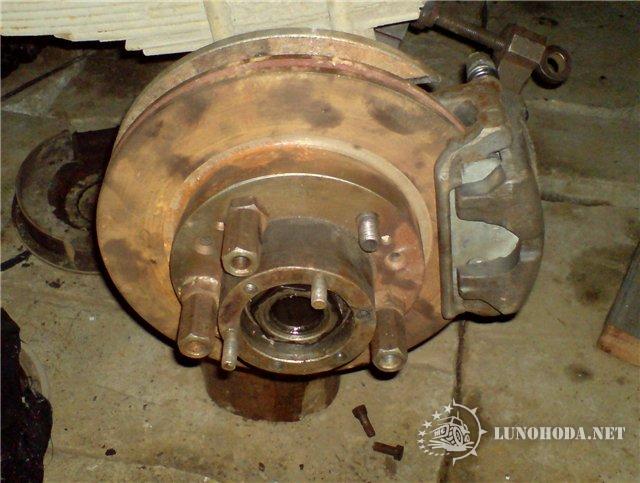

Один толковый парень вчера мне долго и подробно описывал процесс переделки тормозов и на всякий случай ещё фотки дал:

Ух! Ничего себе плита... А автопроизводители от нее по максимому металл убирают и жестяным пыльником закрывают...

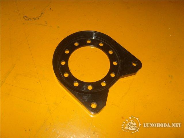

А нельзя ли фото дискового тормоза без колеса и размеры тормозного диска (диаметр и толщина) и щита для крепления суппорта (толщина металла). Хочу провести эксперимент Дисковые тормоза на мост Газ-66. Делаю их, но думаю не наступить бы на грабли. Особенно из-за толщины металла на переходных элементах тормозного диска. У нас на форуме Самопал выклыдавал фото самодельных дисковых тормозов на уазовские мосты. Хотелось бы прикинуть размеры в заводском исполнении. Заранее благодарен.

magellan писал(а):А нельзя ли фото дискового тормоза без колеса и размеры тормозного диска (диаметр и толщина) и щита для крепления суппорта (толщина металла).
Так пойдет ? Не охото колесо снимать. Это на вездеходе, без суппорта.Размеры скину завтра.
