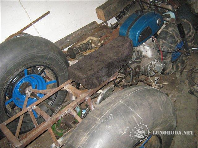

Собрал нынче новый каракат. За основу взял: рама Восход 3м, двигатель Т-200, дифференциал и полуоси от москвича. Промежуточный вал-Восход 2м,цепи и звездочки от комбайна, рама сварена из труб и уголков.
Летний вариант.
Зимний вариант. Колеса еще не доделал.
Москва-Воронеж, фиг догонишь!!!

А какой угол наклона рулевой? И как вообще рулится, легко?

Уровень наклона рулевой как на мотоцикле. Рулится легко. С камерой конечно потруднее из-за ремней и болтов.

А зачем на летнем варианте на переднем колесе цепи??? оно ведь неприводное...

Передняя покрышка сильно лысая. По грязи переднее колесо вообще не рулит, руль поворачиваешь а он как ехал вперед так и едет. А так цепь хоть маленько помогает. Хочу зашиповать переднее колесо болтами

Этапы строительства:

В промежуточной цепной блок нормально работает,а то уж очень длинный он.На иже ось гнулась при резком торможении.

Пока вроде нормально еще ни разу не гнулась.

Кушпа Степан, ни на одной фотке "конечного" варианта не видно: а диф как-то закрыт или так и оставили открытый?
И сколько заднее колесико весит?

Дифференциал открытый. Зима еще не наступила поэтому пока не ставлю зимние колеса. Летнее колесо весит 12кг, а зимнее 26кг.
