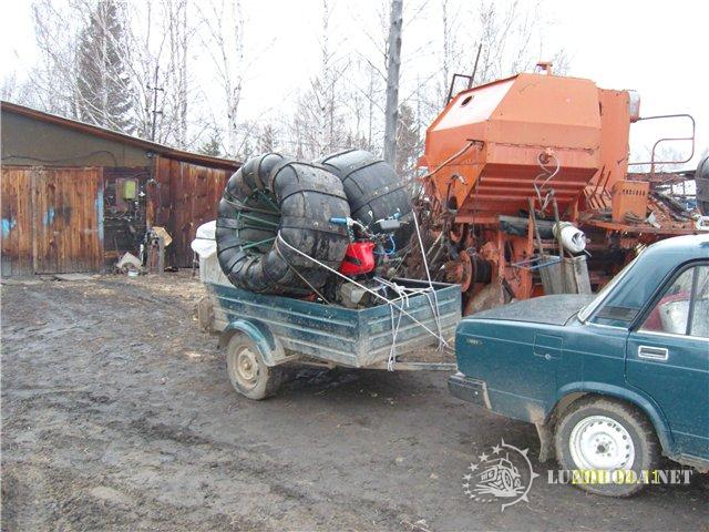

Хочу показать 3-х колёсный пневмоход, который был мной изготовлен и после пятого выезда на рыбалку, продан :oops:
( но это есть хорошо, так как приобрёл необходимые запчасти для постройки вездехода " на камерах К-700" )

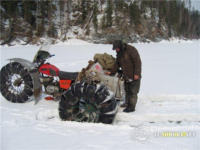

Т/Х : основа- мотоцикл ИЖ Юпитер 5, угловой редуктор СХТ (передаточное 1 ), мост 2101 , задние колёса- камеры от лаптя + транспортёрная лента, переднее- урал, охлаждение- моторчик от печки ВАЗ 2101 , скорость 40 км/ч
Из недостатков: как обычно не хватает задней скорости, тяжёлое рулевое, проходимость - снег до 40 см ,
Из плюсов: очень лёгкий, манёвренный, весьма хорош для недалёких поездок, в разобраном виде помещается в жигулёвский прицеп :roll:

Охлаждение сделано из: двигатель от обдува радиатора (какой-то иномарки), крыльчатка от печки ВАЗ-2101, кусок жести - 0.5 мм.
Переднее крыло самодельное, из алюминия - 1мм и голенище от старого болотника. Смотри фото, там вроде всё видно.
Дмитрий 1974
Сзади стоит 1 (одна) камера от Краза-болотника (1300х500х530), просто она ограничена ремнями. Колесо Д-1100 мм, ширина 600 мм.
