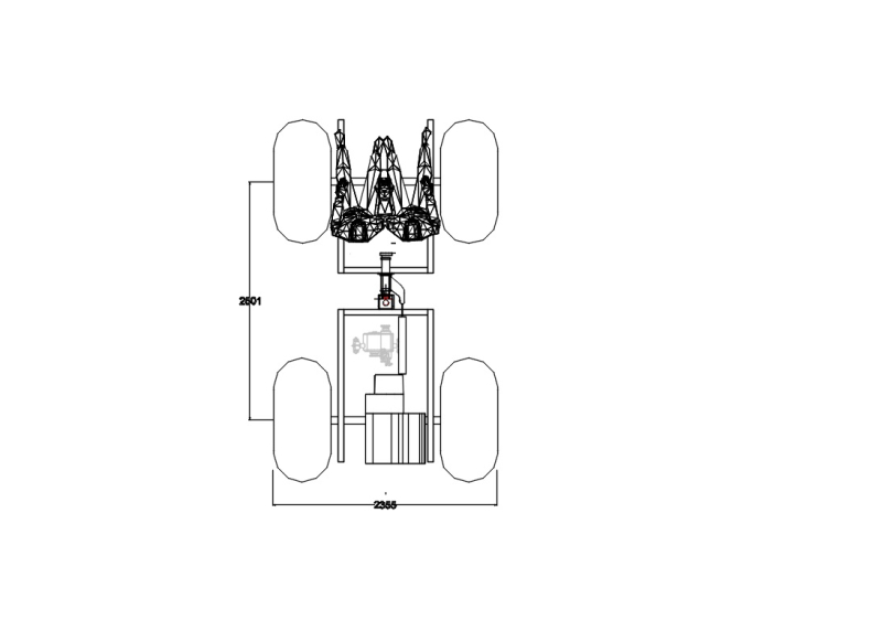

Здравствуйте . Начал собирать переломку. Назову ее пока «АНТИПОД».Дальше станет понятно , почему так. Пишу для того . чтобы услышать конструктивную критику .
Что есть в наличии : Колеса Трекол 1300х600 . Диски от Павла Астерикса. Мосты Ниссан Эльгранд. Узел перелома конструкции Увата с бронзовыми втулками от качалки Камаза и шаровыми опорами Газель Некст нижними . Двигатель Ниссан CD 17 . Акпп. РПК Нива. Карданы УАЗ.
Назначение. Доехать по дороге до леса 15-25 км , проехать по волокам до болота 1-5 км и покататься по болоту , чтобы поставить снять чучела –скрадки. Зимой по озеру и дорогам.
Почему АНТИПОД. Двигатель изначально планировался CG 10 как у Гудвина и в принципе хотел повторить его вездеход , но все же решил поставить дизель . Не лежит душа к бензинкам. На моем нынешнем вездеходе стоит СD 20 с АКПП и я им очень доволен. Волей случая в лице Гудвина и Дениса mmic200 подвернулся CD 17. Один у них недостаток – очень тяжелые. И если этот ДВС установит на передней тележке , то перед получиться в два раза тяжелее зада. Минимум 600 кг без людей. Но если установить сзади , то развесовка измениться. Дальше больше. Чтобы установить ДВС над мостом его надо развернуть на 180 град. . Соответственнно надо переворачивать мосты , но это к лучшему , т.к. уменьшается угол наклона карданов от РПК к мостам. Но тут возникает проблема . Карданы от РПК к мосту и узлу перелома должны быть очень короткими , либо увеличивать расстояние от узла перелома до моста . Если увеличить одинаково перед и зад то вездеход будет очень громоздким , а если только зад , то задняя колея не попадает в переднюю. Но если узел перелома развернуть на 180 град. ,а гидроцилиндр ГОРУ разместить сзади , то проблема с карданами исчезает и можно сделать одинаковые расстояния от узла к мостам. При этом база 2500 мм.
Вот так и получается все наоборот. Что скажете?

600=это оптимистично! Тут в ВК выложили взвешивание ЗИС: ОИ-ВАЗ мосты -ЛИФАН=660 кг.
Мне отвечали гдето, что управление по антиподовски невозможно.

СанычСан писал(а): 13 мар 2024, 13:45 Мне отвечали гдето, что управление по антиподовски невозможно.
ИМХО. Зависит от того, на какой тележке расположена часть узла перелома с шаровыми. Если часть узла с сошкой закреплена на задней тележке и не вращается в продольной оси , то все будет работать.

Eugene писал(а): 13 мар 2024, 14:05 ИМХО. Зависит от того, на какой тележке расположена часть узла перелома с шаровыми. Если часть узла с сошкой закреплена на задней тележке и не вращается в продольной оси , то все будет работать.

SLOW писал(а): 13 мар 2024, 15:30 Не до конца понял в чем состоит "антиподность"
вездеходы с расположением двигателя в задней полураме был
Это такая шутка юмора. Я видел эти вездеходы. Паша Астерикс делал. В Антиподе будет Все перевернуто.. В том , что он поедет я не сомневаюсь . Вопрос только в том как далеко и насколько это будет комфортно.

Если ось вращения делать в передней полураме то тогда рулевой редуктор надо ставить на заднюю полураму.Все потому что при вращении на этой оси тягу рулевую будет выворачивать,заламывать,если опрокинется одна из полурам отломит 100%.И+ к этому сильное подруливание будет по пересеченке.Хотя конечно если хочеться набить собственные шишки то можно и так попробовать ::crazy:::

СанычСан,
Абсолютно верно . Именно это я и имел в виду. Будет стоять ГОРУ . Насос -дозатор в передней тележки , шланги высокого давления назад к гидроцилиндру. Узел перелома развернут на 180 град.. Соответственно не вращающаяся часть узла на задней полураме. Редуктора не будет.
