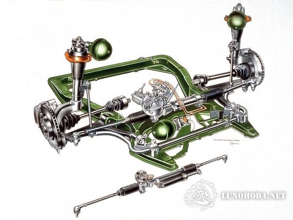

Подвеска Ситроена позволяет поднимать колеса. Я не помню точно как это там реализовано, возможно в стойках стоят пружины работающие на растяжение, но даже у висящей на подъемнике машины колеса потихоньку поджимаются к днищу. Если бы система позволяла регулировать клиренс у каждого колеса в отдельности то вполне возможно было бы менять колеса и без подпорки, если развесовка позволит вывесить колесо. Для убирания колес при плаванье амфибии подвески Ситроена BX хватит однозначно. Вопрос цены и надежности всего этого хозяйства...Это понятно.

Ух ты, ух ты!!!Uha писал(а):Подвеска Ситроена позволяет поднимать колеса. Я не помню точно как это там реализовано, возможно в стойках стоят пружины работающие на растяжение, но даже у висящей на подъемнике машины колеса потихоньку поджимаются к днищу.
Если это действительно так, то надо будет поискать описание этих стоек!!!

В подвесках воздух используется только как элемент сжатия, а гидравлика через мембрану воздействует на воздух и тем самым меняет клиренс автомобиля. Для поднятия колес подобная система не пригодна поскольку имеет только одно направление воздействия ( в низ ), для того чтобы поднять колеса нужна более сложная система, если кто хоть раз поднимал машину на домкрате для замены колеса тот видел насколько сильно вываливается подвеска.

Дмитрий, я тоже в этом был уверен, но:shum d писал(а):Для поднятия колес подобная система не пригодна поскольку имеет только одно направление воздействия ( в низ )
Если человек это видел своими глазами, то это существует!?!?!?Uha писал(а):Я не помню точно как это там реализовано, возможно в стойках стоят пружины работающие на растяжение, но даже у висящей на подъемнике машины колеса потихоньку поджимаются к днищу.
Надо бы найти описание этой системы.
Дмитрий - вся надежда на Вас!!!
- Сообщения: 3976
- Откуда: Свердловская обл.
Вопрос только на сколько поднимается, возможно их поднимает регулятор положения кузова, но этот вариант слабый чтобы удерживать колеса в глубине крыла.
