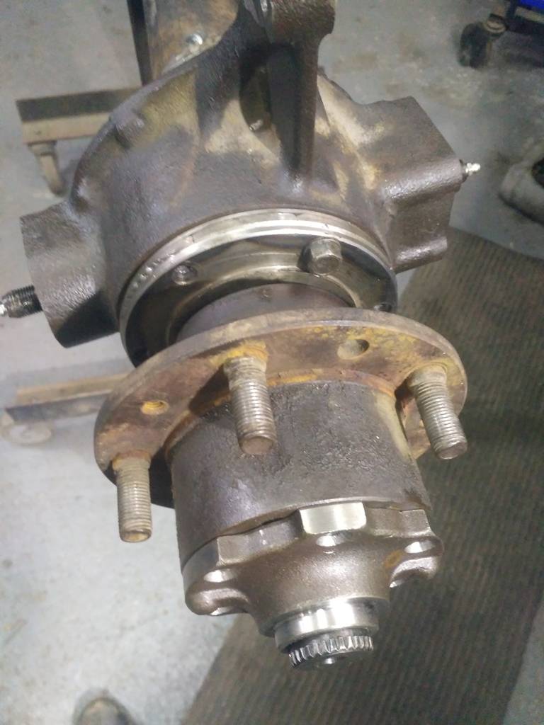

Встал вопрос выбора мостов для вездехода!!! Так как шины трэкол шашка на дисках комплектом были куплены еще летом 2019 и под них соответственно подбирались мосты по ширине! Путем несложных подсчетов пришел к выводу что мост нужен 1600 мм шириной чтобы выйти на ширину по краям колес в 2300 мм. В наличии лежали патрол мосты, но сверловка не соответствовала дискам (5*139) и было принято решение делать передний гибридный мост с чулка волга, ставить пару 41/8, задний мост волга 3110 + проставки для расширения колеи и перехода под разболтовку... Также прикручены дисковые тормоза

В мосты сразу установил самоблокирующиеся дифференциалы производства тольятти (автоспринтер)

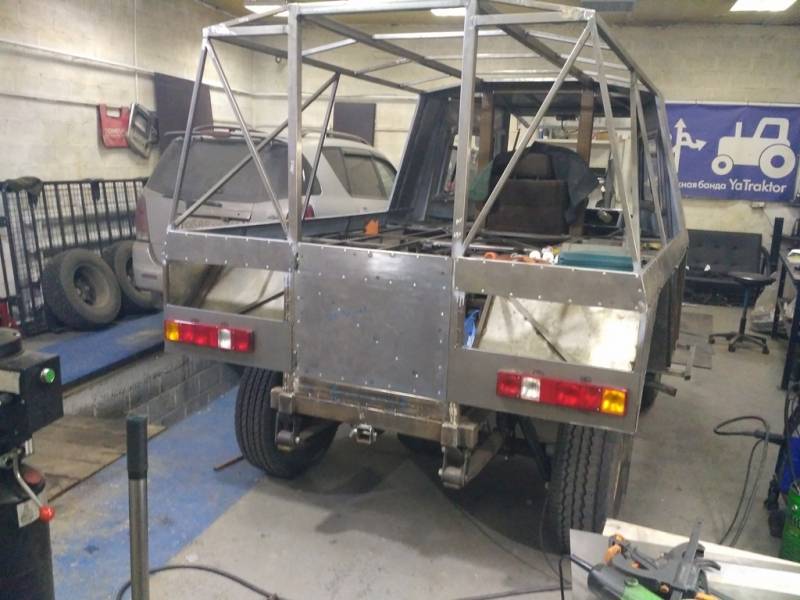

Изготовлен каркас кузова и формируется подкапотное пространство
Вход будет спереди

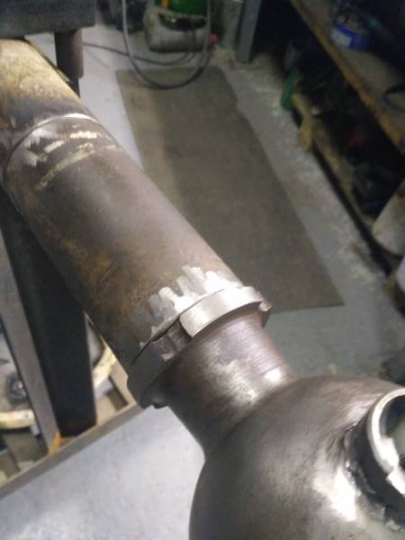

Изготовил карданы по классической технологии
перед 97 см, зад 78

Обшил переднюю часть и изготовил проемы окон, сшили тент, готовим к окраске
Окна боковые также открываются вверх на газлифтах
