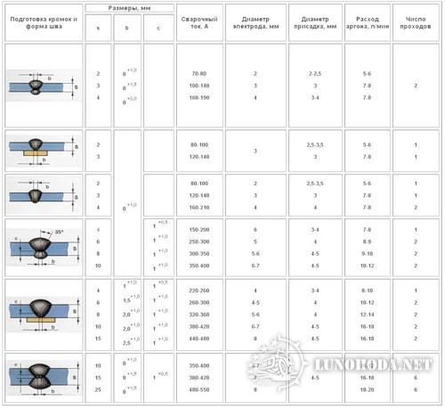

Ориентировочные режимы ручной сварки алюминиевых сплавов.
Посмотреть на Яндекс.Фотках
Сейчас у нас встал вопрос о возможности освоения аргоно-дуговой сварки алюминиевых сплавов, вот наткнулся в инете на эту таблицу.

Для Al нужен инвертор с осциллятором, который разрушает оксид на материале, желателен режим 2т/4т.

solomon писал(а):Для Al нужен инвертор с осциллятором,
Ну можно и не инвертор а трансформаторный источник, переменка, с осциллятором и так понятно, касанием не зажечь.
