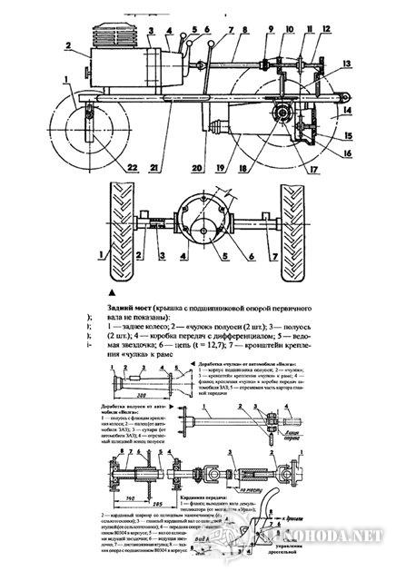

Спасибо, земляк(я тоже с Сумской области:) ), какраз вчера тоже такой чертёжик скачал.Nick4x4 писал(а):Можно вот так примерно
Сегодня прикупил коробку с ЗАЗ 965 с полуосями и всем остальным, чтобы к жигулёвским колёсам привогранить. Надо только подшипники както закрепить, на них ведь всё держатся будет...
И ещё хочется както кардан пониже опустить, а то рядом с ним сидеть неприкольно будет.
ещё раз, спасибо!

Nick4x4 писал(а):жигулевские колеса очень малы будут будет сильно буксовать
имею то что имею, а на передок придётся пока днепровские присобачитьNick4x4 писал(а):а Жигулевские лутше на передок
тех. обеспечение у меня хромает конкретно, как никак а кризисNick4x4 писал(а):поищи на чермете волговский мост и сделай как на чертеже и желательно колеса ГАЗ-53 на задние
Вобще поначалу хотел сделать чтото сверхлёгкое, шириной не более 0,8 метра, а после приобретения ЗАЗовской коробки, понял что поуже полутора метров не получится
получается при первой передаче 19,7кгс*м , может не выдержать? на деревообрабатывающем станке у меня от мотора до рубанка не буксуют...Nick4x4 писал(а):так как тягу двигателя умнож на передаточное коробки и получиш грубо тягу на ременной передаче
просто у меня шкивов полно, а звёздочки с цепями даже не знаю где искать.
