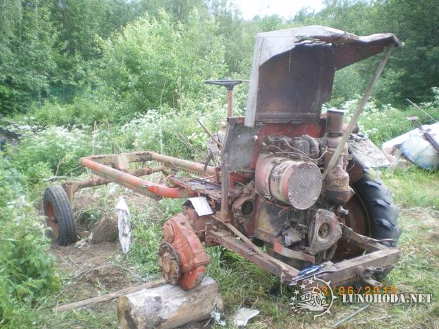

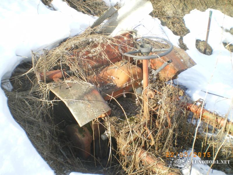

Идея построить такой трактор возникла, когда нам достались легендарные дифоходные колёса. АГ [:})
Далее нашли заготовку под трактор. Выбрали заднемоторной шасси из-за простоты, полный привод всё равно не планировали, а так же за грузовую платформу спереди и маневренность.
Блокировка, ВОМ и раздельные тормоза бонусом :)

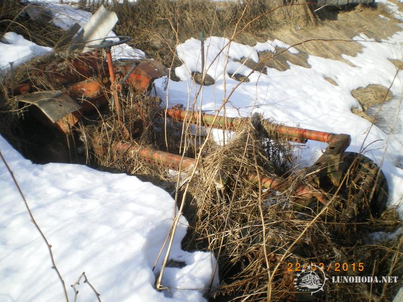

Подняли хахатучу с колен, вытащили из ямы. Аж двумя тракторами пришлось тянуть, шасиком и мтз, одно колесо некрутилось.
Открыли отсек с тормозом, расшевелили, всё закрутилось.
Перед этим поставили полуось в бортовую.
Пытались посливать масло, а везде вода %)
Будем мыть, промывать, мазать, красить...

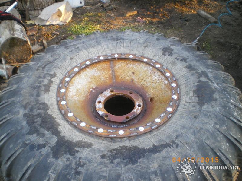

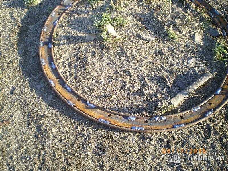

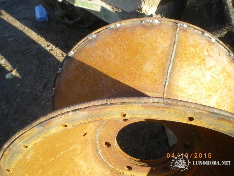

Пришли диски из Казани, качество супер
По вылету подошли, вварим свои серединки, покрасим и :beer:

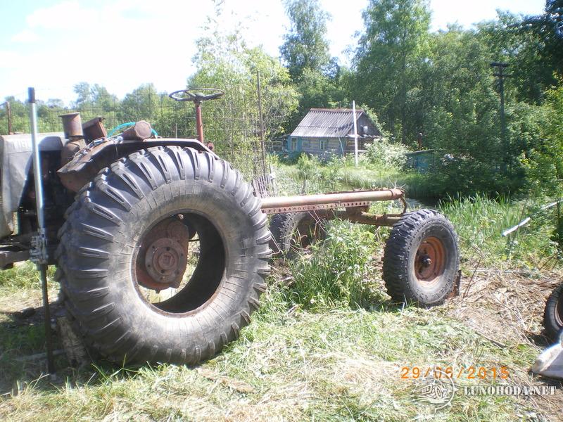

Так же собрали колёса на передок, диски родные ШАССИК, резина Федима аля богер-супер-свампер
Поставили вперёд колёсики.
Раньше просвет был агротехнический 60см, теперь стал лесохозяйственный 73см :)-)):
Покрутили вправо влево, ни чего не задевает.
прикинули задние колёса. встанут идеально, даже крылья поднимать не надо, только расширить конечно придётся.

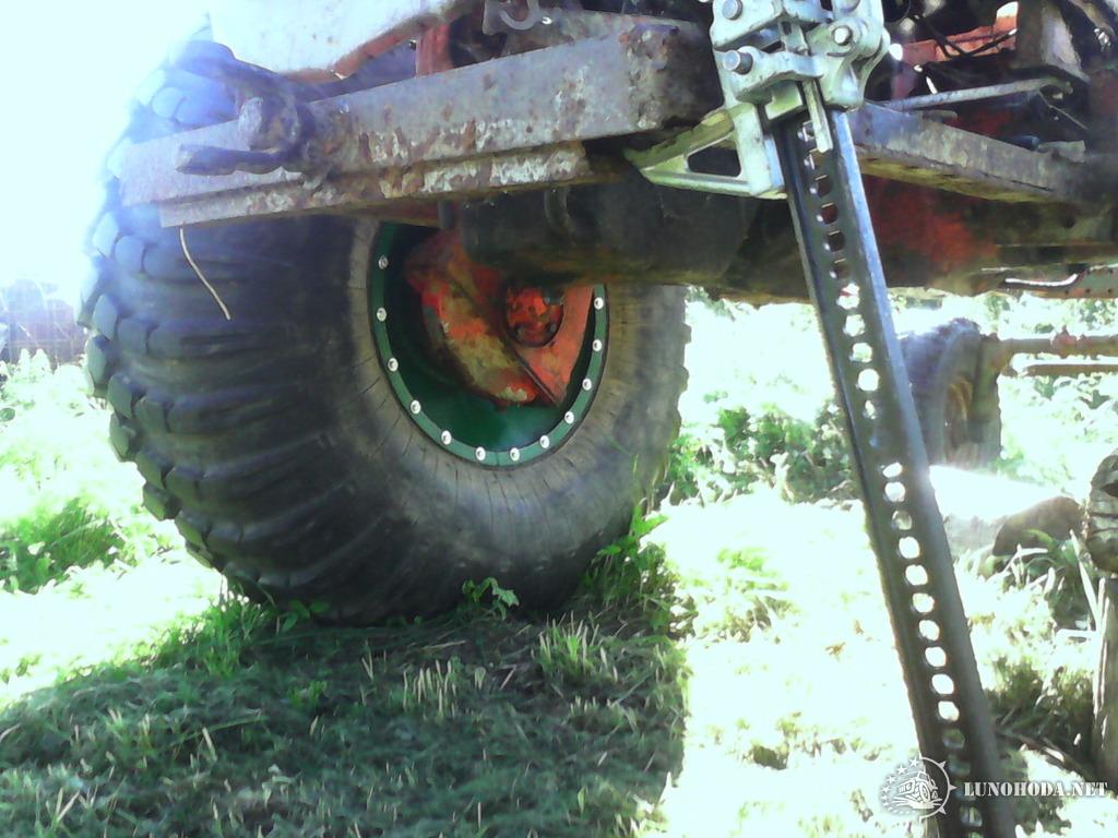

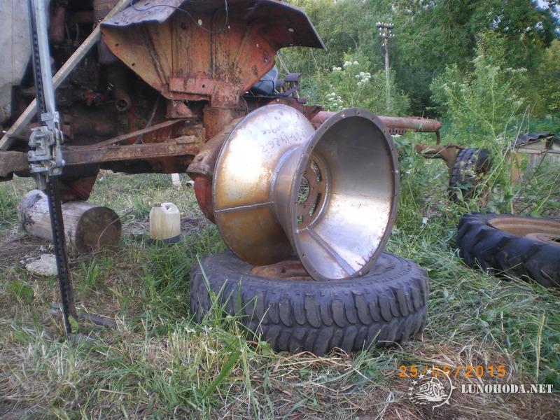

Ширина получилась 2200, просвет 750. Получилось даже чуть уже чем с резиной газ-66 или урал, так как 24й диск позволяет утопить бортовую внутрь диска.
С 25" дисками можно ещё чуть уже сделать, ещё меньще нагрузка на грибы.

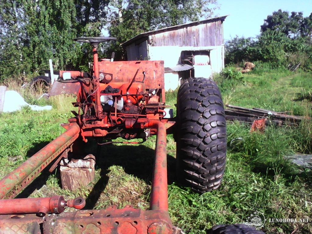

Доработал диск под покрышку и собрал второе колесо. ставили уже в темноте :(
Осталось завести, поменять воду на масло и сварить каркас.

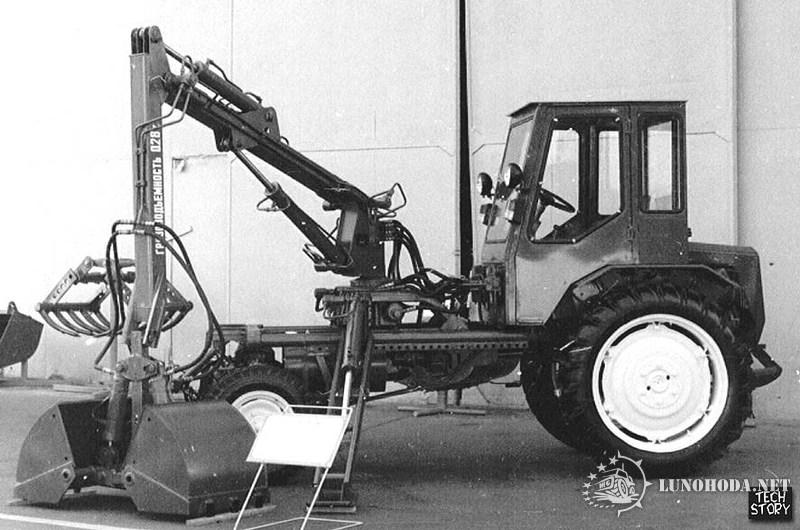

Так же в планах за зиму сделать или купить такой манипулятор :ys:
