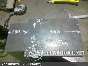

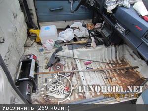

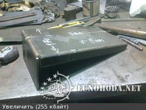

Поехал в мастерскую , снял сидения ,распилил пол всё отрезал . Потом согнул площадку и прикинул по месту ..
Вот фото что да как .

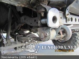

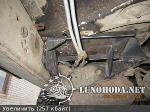

Кузнец Влад, по идеи эта площадка должна крепиться к раме. Покажи как это выглядит, а то не понятно. Не мог же ты к кузову ее прикрепить.

Клюзы без роликов?
А как оно по диагонали ровную намотку даст?
По моторному ниче не мешает тросу?
фотай больше.

Клюз просто как ствол у "пиратского ружья "
Впереди идет не в моторном отсеке а вдоль лонжерона с внешней стороны его .
На Лебёдку всегда идет с одного места и намотка должна быть весьма стабильна .Особенно если трос а у меня сейчас кевлар .

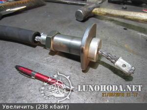

Андрей вы мне подсказали хорошею идею !!!!Андрей 318 писал(а):У меня через такой клюз, синтетический трос хорошо укладывается, только расстояние от лебедки до клюза примерно 800мм.Кузнец Влад писал(а):На Лебёдку всегда идет с одного места и намотка должна быть весьма стабильна .Особенно если трос а у меня сейчас кевлар .
Решил сделать так : пластина и к ней приварена трубка и всё это вварено в корпус А вот вкладыш сменный ,сейчас АL так ка кевлар верёвка а если трос то колённый 40Х .
Сейчас вкладыш из АМГ5 и гаечка на 30х1.5 мм
Вот фото
- Сообщения: 4583
- Зарегистрирован: 07 июл 2008, 23:08
- Имя: 8-921-3139106
- Откуда: Лен.обл. Тихвин
Лебедка На TOYOTA Hilux .
Красиво.
Вот тока шланг я бы заменил на пластик.
Напр. полипропилен тот же или от обруча.
Про металлический трос лучше забудь.
Нет большей прелести получить металлическую занозу ковыряясь в болотной тине.
Я не великий джипер, но разницу на ручках лично проходил.
Единственный минус кевлара - солнце и обледенение тебе не грозит.
