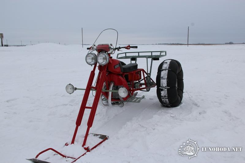

Доброго времени суток всем форумчанам!
Это моя первая тема. Хочу рассказать об изобретении моего отца. Снегоход сделан на базе мотоцикла ИЖ, двигатель от мотоколяски. Цепи, звездочки от списанной сельхозтехники. Камеры от кировской телеги.
Все остальное, думаю, понятно по фото! Будут вопросы - спрашивайте, рад буду ответить! Критика принимется!

Симпатичненько! :)
Но до снегохода ему, как до ...
Глаза боятся, и руки не умеют...

Болодя
Если это не снегоход, то что?

Такой глушак вроде как двухтактнику противопоказан.... :(

Villain
Согласен! Но пока как-то так! :)

Сообщение Болодя »
Это легкое мототранспортное средство для передвижение по спокойному рельефу или льду с неглубоким либо очень плотным снежным покровом.
Пожалуй, ты прав: "снегоход" - короче. :)

Болодя
Такое определение не влезло бы в тему! :)
Вот полноприводная техника, как например твоя "переломка", это уже не снегоход, а вездеход!

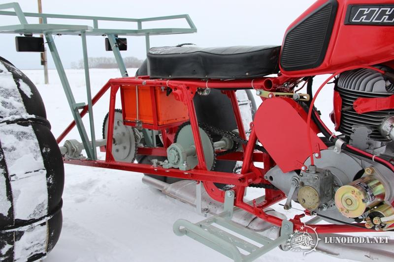

Roman154
А мост оригинально сделан! Покажеш?

Roman154 писал(а): Будут вопросы - спрашивайте, рад буду ответить!
Расскажите - покажите заднюю ось.

СанычСан
Ок! Скину еще фотграфий!

Движенец
СанычСан
Задний мост сделан из вала диаметром 35мм, вращается на двухрядных самоцентрующихся подшипниках. Ступицы выточены из обычных звездочек и посажены плотно на вал, закреплены шпонкой. Общее передаточное число 1:9, что позволяет разгоняться до 40 км/ч по плотному снегу.

Roman154
Двигатель выглядит как новый...

:roll: ,очень понравилось исполнение,ни чего лишнего,как понял нет тормозов,сколько по времени эксплуатировался? есть какие нибудь недочеты?

Симпотичный апарат :) . От чего стоит стартер красивый такой?
