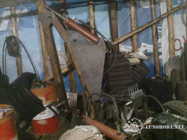

Добрый день
С пол года назад начал постройку железного помощника
За основу взято железо мосты КПП+раздатка УАЗ , ДВС КПП класика

Сообщение alexelx »
вот что получается

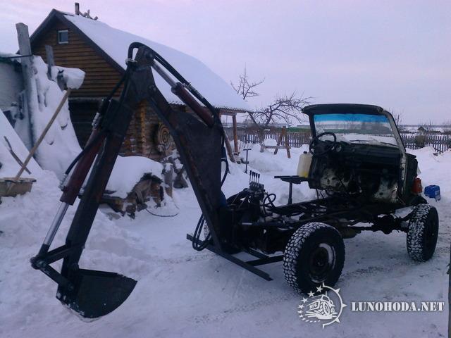

Всем привет
практически закончил проварку руки
на данном фото рулевое, цилиндр от китайского погрузчика, рулевая колонка от погрузчика тойота
здесь пробное отжимание )))))
в планах доделать отвал для уборки снега, он же опора при копании (вместо лап ) на фото его часть предоставлена в виде уголка перед колесами.
хорошая грузоподъемность, поднял мотоцикл Урал с люлькой вмерзший в снег.
