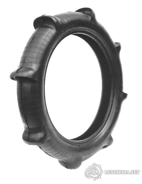

Алексей Гарагашьян
Не было желания поставить на заднее колесо подобную резину?
Называется кажется так AMS Sand Snake MX Paddle Tire. Аналоги есть и у других фирм. И китайских тоже.

Sever писал(а):Не было желания поставить на заднее колесо подобную резину?
Это песчаная шина. она будет плохо работать в болоте, на скользких валежинах и в глиняных колеях.
Я применяю самую крупную шину размером 5.00 х 18. Прореживаю ее, удаляя половину протектора и фиксирую ее на ободе специальным зажимом, что позволяет очень сильно снижать давление.
