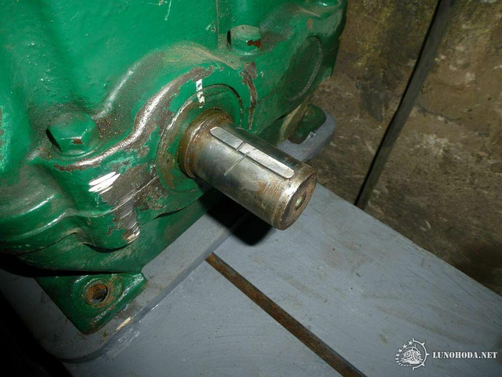

Короче, делаю кузнечный станок, выходной вал из редуктора торчит на 60 мм, диаметр 35 мм, шпонка шириной 6 мм.
Так вот, на него нужны втулки к которым потом будут крепиться разные рабочие насадки, например для скручивания (торсирования) квадратного прута.
По сути внешний диаметр не имеет решающего значения главное что бы было куда посадить-приварить блинчик и при этом втулку не покорежило. Если удобно сделать стенки 2 см - не обижусь. Блинчики нарежу на плазме размер сделаю любой под втулку.
Втулки должны садиться на место, и сниматься с него легким постукиванием молотка. Что бы менять их во время работы без применения съемника.
