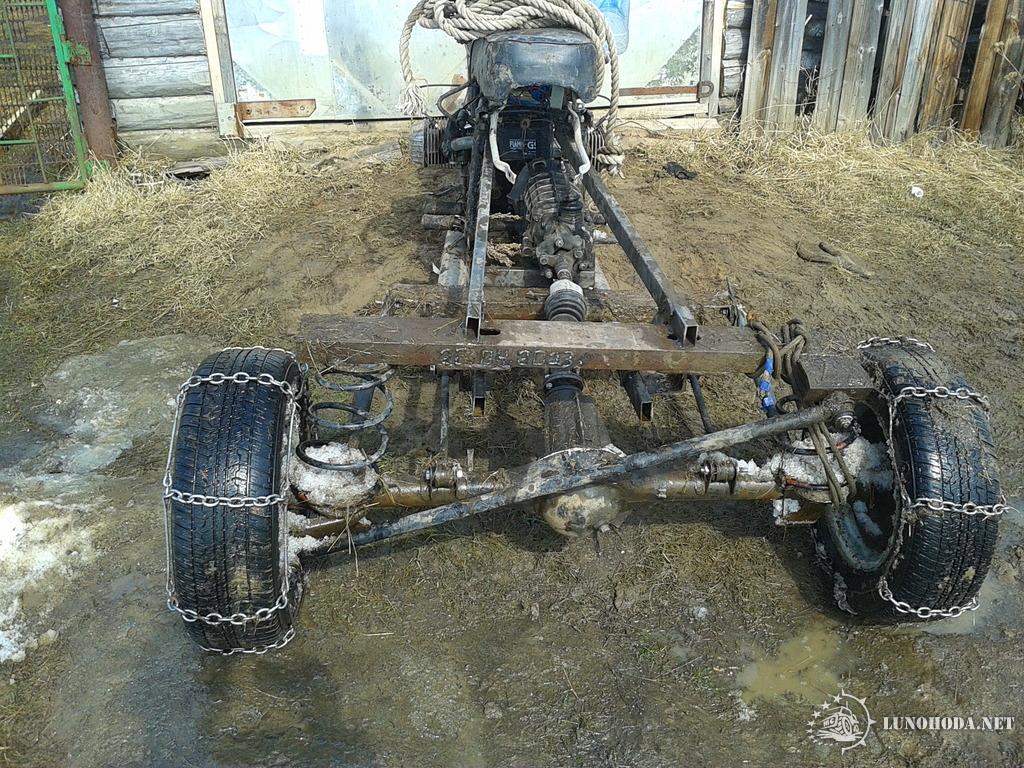

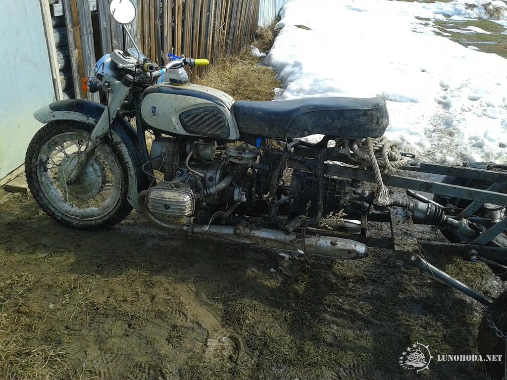

Самы первые минуты его жизни.
Коротко о технике: Днепр11 36лс, родная корбка с задней передачей.
Что было сделано: Удлинили раму, поставили дополнительную коробку аля ваз07, кардан и мост от копейки, злую резину на r13. Устойчивость, проходимость, скорость.
Чтобы техника не простаивала зимой возникла идея обуть ее в большие узкие колеса.
Колеса: за основу беру диск на R13, спицы из круглой арматуры d6мм, посажены на талрепы и сам обуд из 2-3мм полосы железа шириной 6мм с АГРЕСИВНЫМИ шипами.
Спереди планирую поставить лыжи из расчета 300кг на 1мкв.
Вес морды около 170кг.
Больших надежд я не питаю главное ехал по прямой и будет счастье.

Трансмиссия: 16скоростей вперед , 4 назад
Обод: ширина 6-7см, с шипами 3-5см из арматуры
Поле ровное совсем. Много полей. Много касачей.
Прошу помощи принять коструктивное решение, шипы, диаметр колес, и пр.
