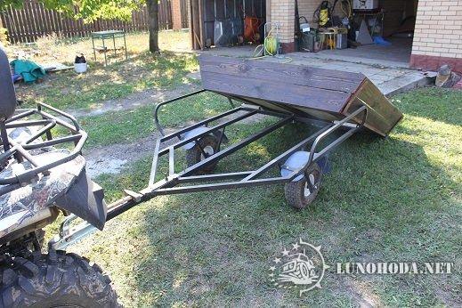

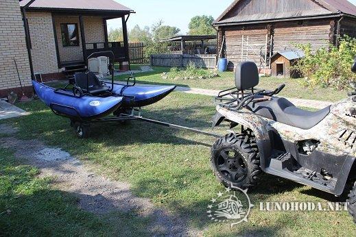

Меня этой весной друг попросил сделать прицеп для надувного катамарана.... Возить от дома до реки 300-500метров. На зимний период и для перевозки прицеп легко разбирается, рама получилась достаточно жесткой, можно использовать прицеп и по хозяйству (мусор вывести).
Сделал прицепу раздвижное дышло, квадроцикл в воду загонять не надо при спуске в воду катамарана, катамаран загружается в прицеп по роликам (баллоны не трет), дуги удерживают катамаран во время транспортировки.

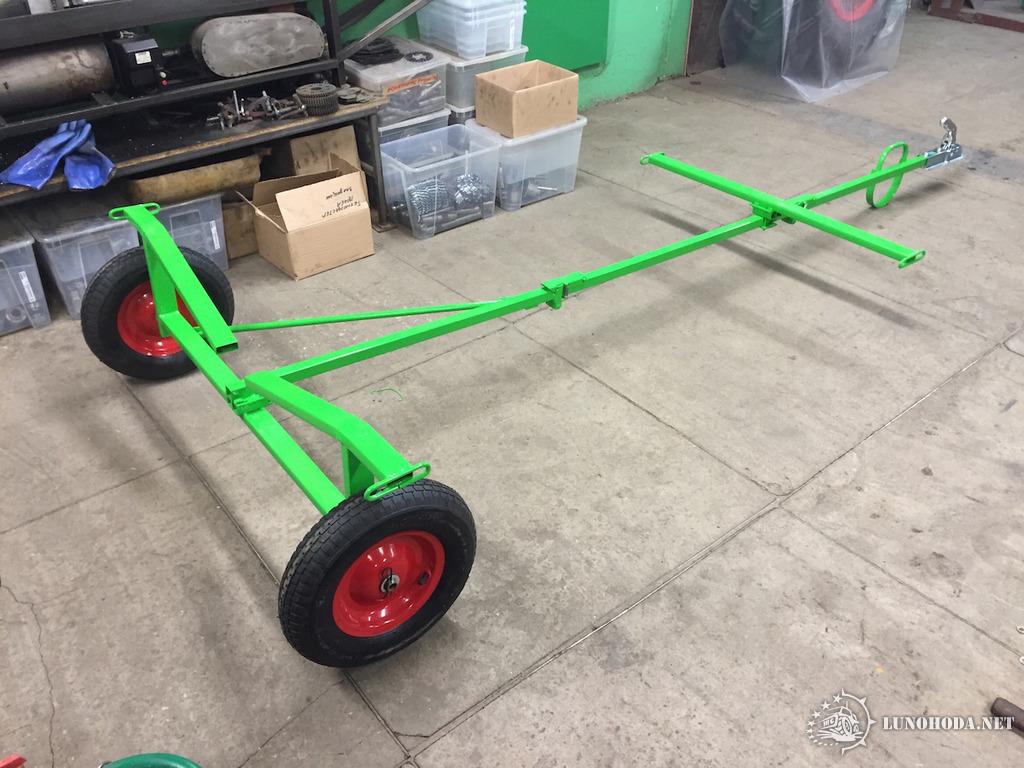

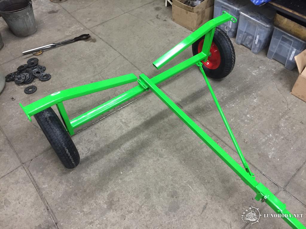

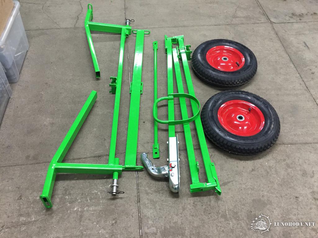

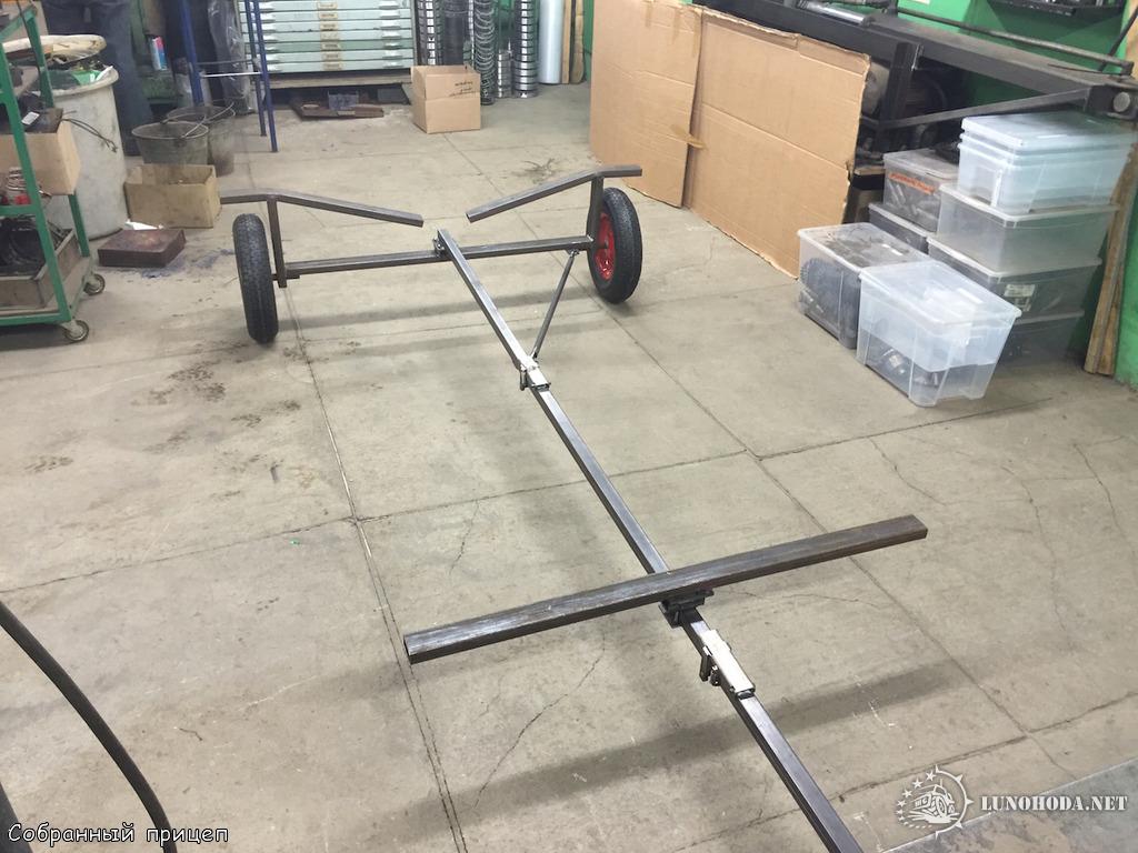

Ну вот и в праздники нашлось окно, что бы эту тему продвинуть. Пока ни кто не мешает и не отвлекает собрал первый образец прицепа. При этом опробовал конструктивные решения для фиксации соединений. Конечно часть элементов перекочевала с "Рыбохода", В частности универсальное быстроразъемное соединение.
На фото хронология изготовления:
Polk
Сообщения: 651
Зарегистрирован: 30 май 2011, 19:33
Откуда: Тольятти
Сообщение Polk »
Ну и для убедительности решения задачи видео:
Правда еще нужно купить и установить замок для крепления на шар машины, ну и покрасить :)
В разобранном виде удобно хранить прицеп везде, а так же можно и колеса снять. Для этого вынуть булавку и снять колеса.

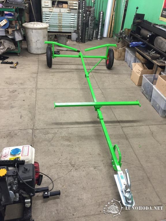

Закончен первый образец макета прицепа. Передан заказчикам, жду от них замечаний и рекомендаций. Сейчас уже веду переговоры о цинкованию всех узлов и самой рамы прицепа, что бы не красить и противостоять коррозии.
Ну а фото отчет представляю:

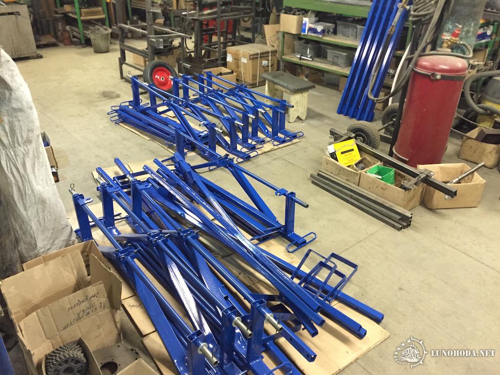

Уже модернизированный http://www.vse-na-lodky.ru/shop/udacha- ... lodki-pvh/
Polk делал партию на заказ для этого магазина и в частном порядке изготавливать и продавать не может.
