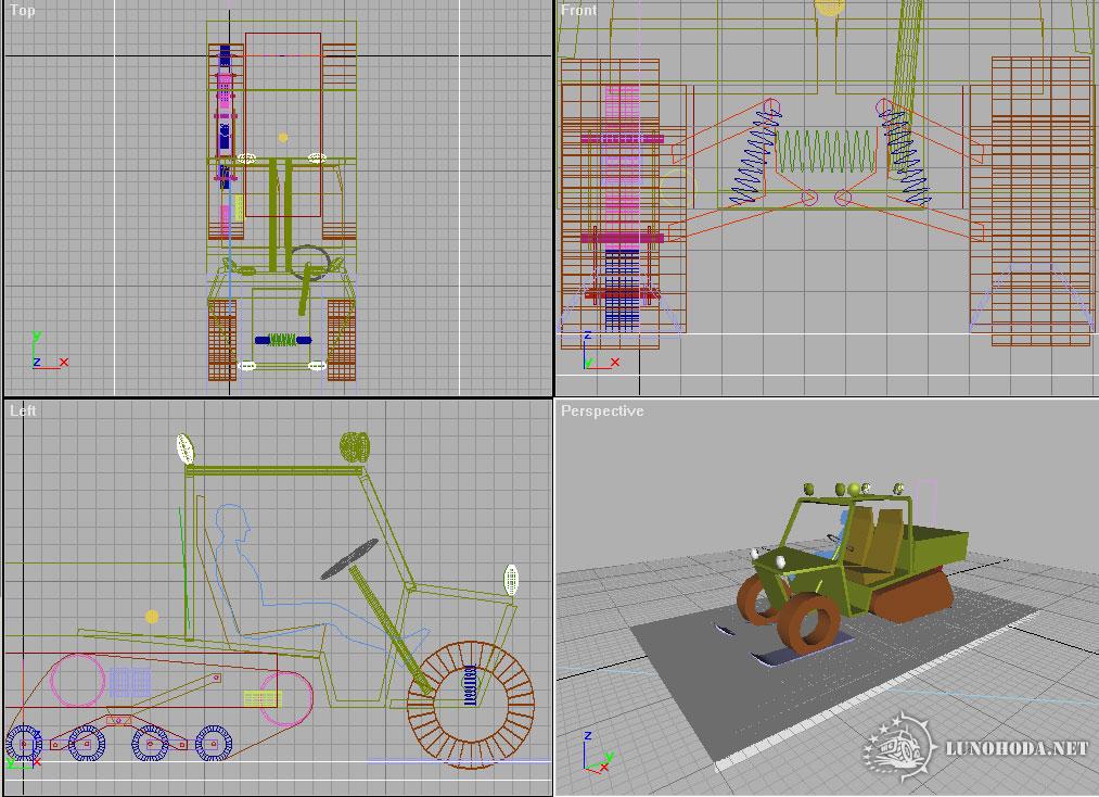

Сначала буду делать только гусеничную тележку, по типу седельного тягача. А передние колеса и раму добавлю потом.
Пока вопрос №1:
Есть ли какие-то программы для расчета гусениц? Чтобы не промахнуться с ходами подвески (хочу 200мм ход у отдельных катков, на рисунке 1 клетка = 100мм) С длинной гусеницы есть 3900мм транспортерки, хочется использовать ее по максимуму.
Вопрос №2:
Имеет ли право на жизнь передняя подвеска, на основе нивских нижних рычагов, которые соеденены через пружину. А к раме, если и будут пружины-амортизаторы то очень мягкие, например мотоциклетные. (рисунок спарва вверху)
