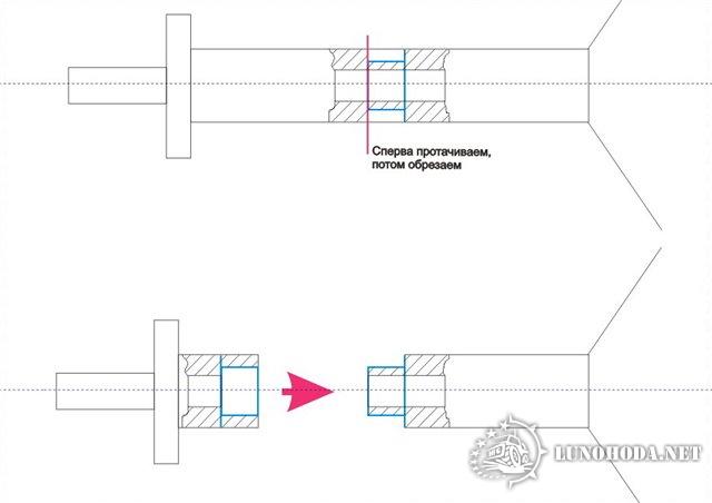

Присмотрел мосты УАЗ, передний и задний, ржавые, но дешевые. Сейчас изучаю технологию как их обрезать. И вопрос по передниму мосту - он ведь с поворотными кулаками, и что так и оставить?

alextr писал(а):Присмотрел мосты УАЗ, передний и задний, ржавые, но дешевые. Сейчас изучаю технологию как их обрезать.
задний мост обрезается до ширины 120см с использованием обоих коротких полуосей. обрезать легче на токарном станке вот таким способом:
alextr писал(а): И вопрос по передниму мосту - он ведь с поворотными кулаками, и что так и оставить?
можно оставить, зафиксировав кулаки, но лучше найти второй задний мост и укоротить как я описал выше.

Да,лучше найти второй задний мост, а кулаки пустить на узел перелома в сборе, если токарки нет. А если делать свой узел с нуля, даже при наличии станка уходит много времени.
У моста УАЗа кстати фланец под кардан по центру? Если нет, то центрировать по фланцам полуосей.

Спасибо за совет с кулаками переднего моста, так и сделаю. Еще пересчитал угловую скорость в линейную, получилось слишком много. Просится редуктор 1:10. Думаю попробовать сделать редуктор из дифференциалов мостов УАЗ.
