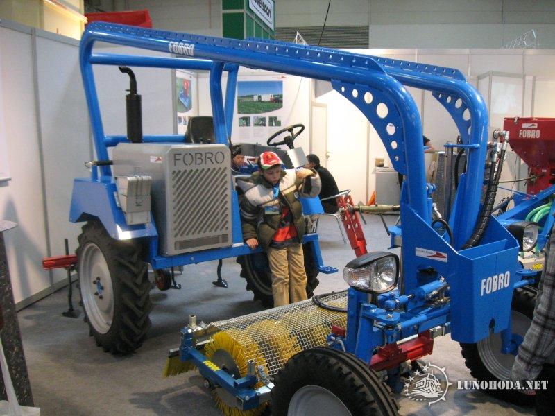

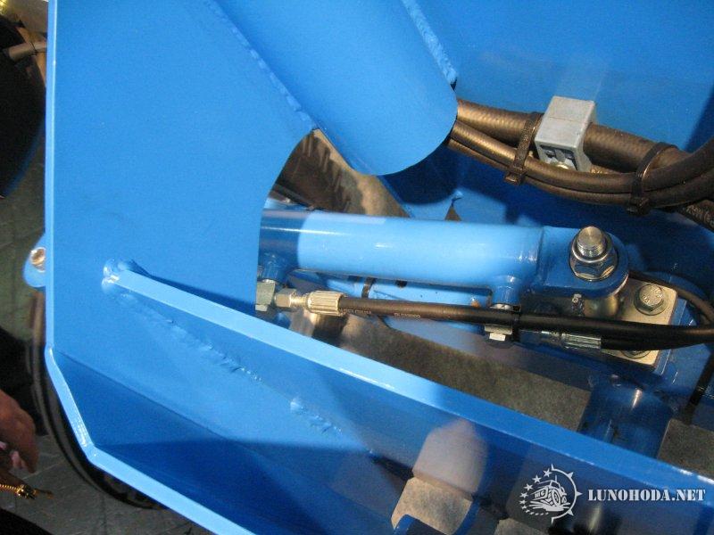

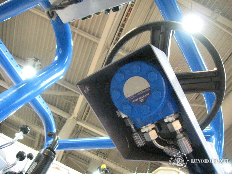

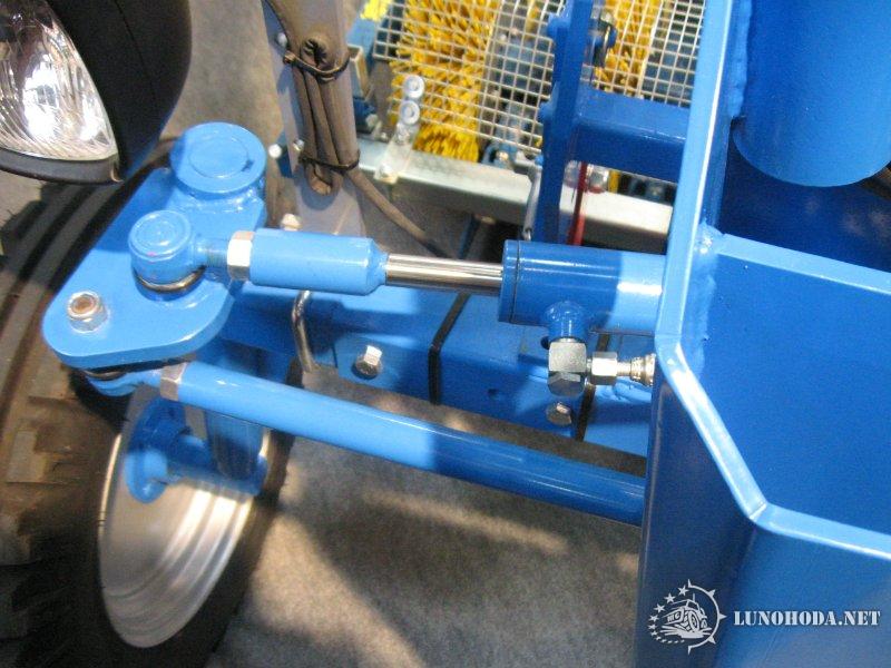

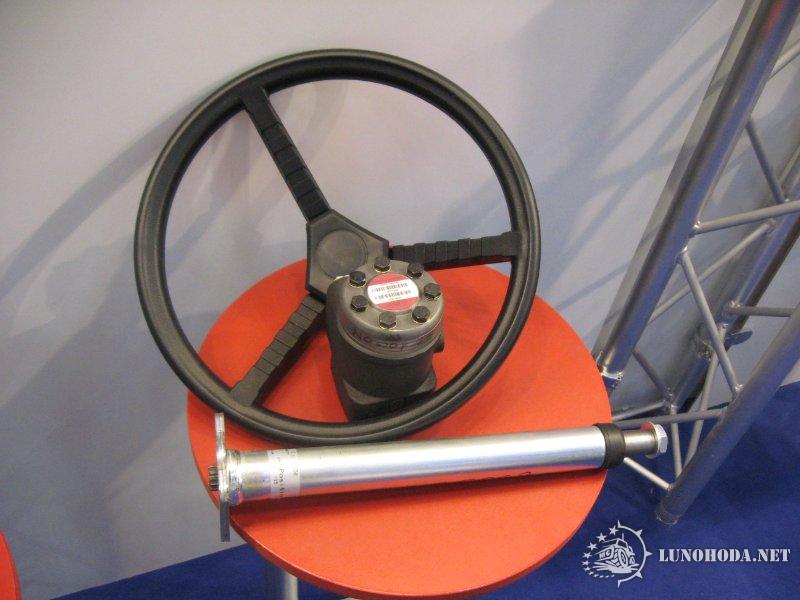

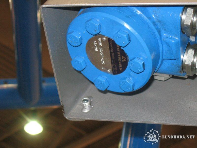

Сообщение Dimas »
Вот вам насос и руль к нему. Ну и там где-то гидроцилиндр должен висеть
НА насос подключается Левая и Правая сторона гидроцилиндра, НАпорная и сливная магистраль от Станции (гидронасоса)
Dimas
Сообщения: 1217
Имя: +7(905) 7764086
Откуда: Москва ЗАО
Сообщение Dimas »
Есть еще фото. Скажу тлько, что с выключенным насосом руль довольно туго вращается.
