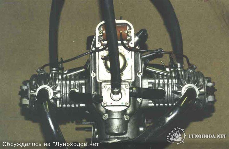

Начну со своих изысканий. Мне кажется,что для Бурашки подошёл бы двигатель от мотоцикла Урал,Ирбицкого завода. Конечно, в том виде, как он есть, он не годится, обдувать его нечем. Но есть тюнингованные, с водяным охлаждением.
http://www.kbmtc.ru/W-650-7.htm

Ну обдуть Урал не проблема. Алгоритм на Лунах/Пневмах давно расписан и обкатан. Другое дело что его заводить нечем будет, заводилка ведь на коробке осталась...
