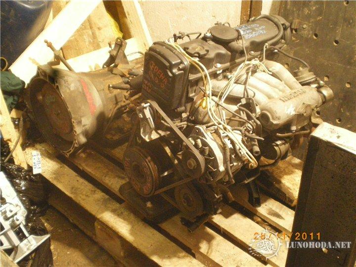

Так получилось, что я увлёкся вездеходами и стал Луаз не нужен для покорения бездорожья, да и по городу ездить удобней на ниссане. Поэтому строиться будет не трофи-мобиль, а скорее ралли-крос или джип-спринт, короче чтоб по быстрому сгонять за грибами/ягодами на рыбалку по грейдеру/зимнику/отсыпке....
Имеем автомобиль Луаз как донор дюралевой крыши и рамы с номером.
И двигатель CD20T , механический насос.
АКПП 2WD, RE4R01A

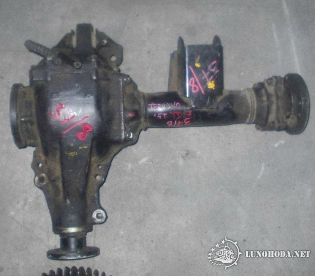

А чем тебе не нравится диф от Нивы? Но толки сделать его стальной.

Давай я тебе три террановских продам?
39кг каждый весит
нивовский где то чуть больше 30
Так зато запас прочности сумашедший,и стоит копейки

Vitalya32 писал(а):Давай я тебе три террановских продам?
39кг каждый весит
Так они ему будут широкие очень. Так то оно конечно, но надо мерять. Возможно спасли бы диски с определённым вылетом.
Сузуковские то как раз узкие, самое то для Луизы.
Правый чулок откручивается,4 болта
редуктор полностью симметричный
два коротких флянца и вперед
в таком виде он ставиться на японских праворульных седанах

Vitalya32 писал(а):Боюсь с CD20 и RE4R01A в 1200 сложно будет уложиться
200 и 82 кг соответственно
плюс раздатка
200 нет там, я же его таскал по гаражу. Чуть тяжелее классики, 160кг примерно. АКПП также чуть тяжелее моей коробки, она была 50кг.
получим 160+70+25=255кг против 150 в стоке :)
39кг каждый весит
Я их уже нашёл по 2500р, у тебя по чём ? :oops:
У них редуктор влево смещён как на Ниве ?
Бывают на них блокировки, винтовые или пневма ?
