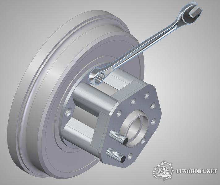

В рамках изучения спроса предлагаю Вашему вниманию проставки для установки легкосплавных дисков большого диаметра на Нивовские мосты.
Изучение рынка выявило две проблемы.
Во первых, интересные для нас диски диаметром 18, 20 и 21дюйм практически не встречаются с разболтовкой 5х139,7мм, зато много подходящих дисков, в том числе по очень приятным ценам от BMW, TOYOTA, AUDI и т.д.
Во вторых вылет стандартных дисков ET обычно 40-50мм, в этом случае расстояние от привалочной плоскости диска до внутреннего упорного бурта для покрышки 155-165мм (для диска шириной 9 дюйм.), а для вездеходостроения желательно 100-120мм.
В итоге были спроектированы проставки толщиной 50мм, позволяющие устанавливать на Нвовские мосты диски от практически всех иномарок с пяти болтовым креплением. от 5х100 до 5х130.

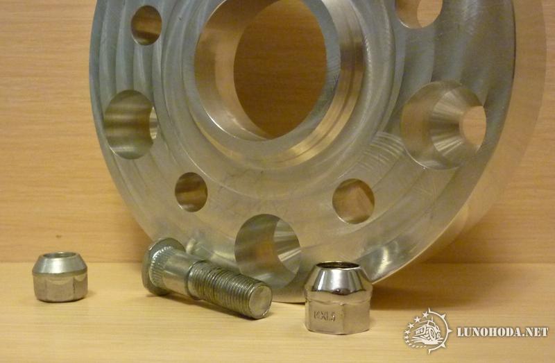

Обратите внимание что применены шпильки М14х1,5 с удлиненной частью под запрессовку и лыской на шляпке, что исключает проворот шпильки. Импортные проставки используют шпильки с короткой частью под запрессовку и шляпку без лыски.
Материал проставок Д16т либо В95, оба материала значительно прочнее легкосплавных дисков.
Изготовление идет на станках с ЧПУ, поэтому качество будет идеальное, точность +/- 0,01мм

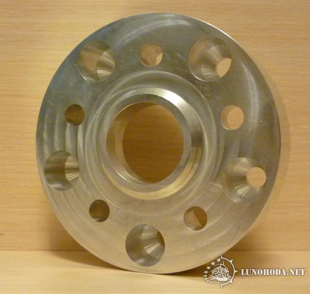

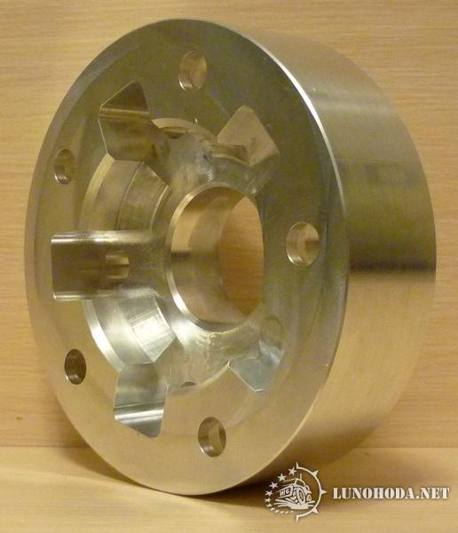

На данный момент изготовлены две проставки толщиной 50мм для установки дисков 5х120мм от BMW
Интересует Ваше мнение о необходимости таких проставок, , для начала производства необходимо набрать заказ хотя бы 40шт, можно с разной разболтовкой.

40 штук ? утопия....
были у меня примерно такие. на уазик.
кстати нивомосты слабые, пердние так вообще ступичные подш -швах, я б не стал не то что выносить, а проставки вообше ужос.
Уазомосты рулят.

Согласен что Нивамост слабее УАЗовского, но на форуме достаточно аппаратов даже на жигулевских, москвичевских мостах, да это легкие аппараты но они занимают свою нишу.
Кстати ШевиНивовский задний мост значительно мощнее Нивовского надо его для вездехода брать. Их кстати ставят теперь на все Нивы.
А еще есть усиленные, разгруженные полуоси для Нивы, для спорта, заявлено 350кг*м переваривают.
Считаю что переломка на двух задних мостах от ШНивы и на колесах Бел-79(КФ-97) или на ураловских ободрышах 1150х20дюйм и на литых дисках очень даже имеет право на жизнь.
to Механик76
Для УАЗа проставки расширители сделать можно, но там будут просто расширители колеи, переход на разболтовку с меньшим диамертом не получится из-за корпуса ступицы УАЗ.
И вероятно там не получится задействовать лыску на шляпке шпильки.
Я возьму некоторое время на прорисовку, надо чертежи моста раздобыть.

На уазомост меньше 5х120 проблемно будет сделать, та же диаметр ступицы 106мм :(

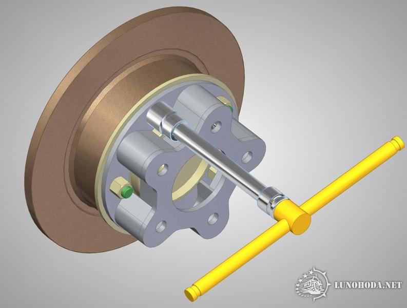

Вот спроектировал проставки на УАЗ, увеличивают вылет на 100мм, для колхозных мостов можно сделать с вылетом 75мм, там ступица короче. Можно с дной проставкой использовать два вида разболтовки литых дисков.
И подобные на Нивомосты, минимальная толщина проставки 40мм, на рисунке 50мм.
Ваши замечания?
