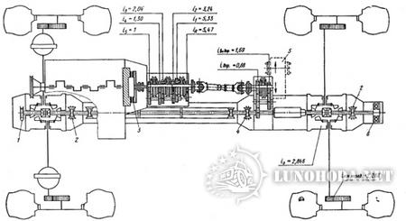

Варианты трансмиссий 6х6

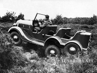

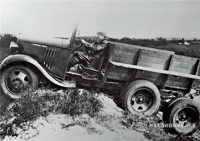

DAF – двухосная тележка Trado.
Одно из ранних ноу-хау фирмы DAF – двухосная тележка Trado. Свое название она получила от первых букв фамилий инженера-лейтенанта фон дер Траппена и самих братьев ван Доорнов. Эту тележку можно было устанавливать на обычный автомобиль с колесной формулой 4х2, превращая его в «трехоску» 6х4, что существенно повышало проходимость. Такую процедуру DAF выполнял с 1934 года на автомобилях разных фирм, в том числе Chevrolet.

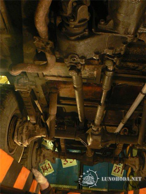

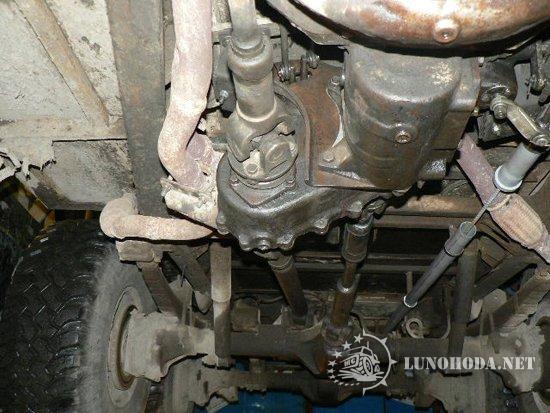

УАЗ 6х6

подобная схема переделки РК Уаза обсуждалась как-то на КРПБ.
Я бы лично, поменял местами задние мосты. Тут основной средний, а пер.и задн подключаемые.
Есть инфа по эксплуатации и проходимости данного Уаза?

dil писал(а):Чёт я не врубился
а) полуоси будут в разные стороны крутиться,
б) где диф?
в) при таких качаниях не может быть гипоидной передачи, только коническая спиральная %)
Такие картинки не под 1 января, а под 1 апреля.. :P :)))
Либо это кто-то изгалялся в 3D грфике, либо lunatik слил секретный проект Мазуркевича :shock:

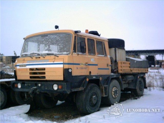

Тягач прицепной ТАТРА-815ТП.
Две оси спереди поворотные, сзади обычный мост.
На Шаине.

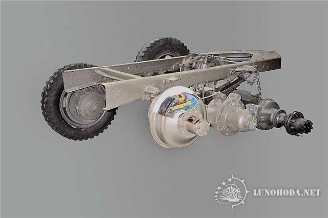

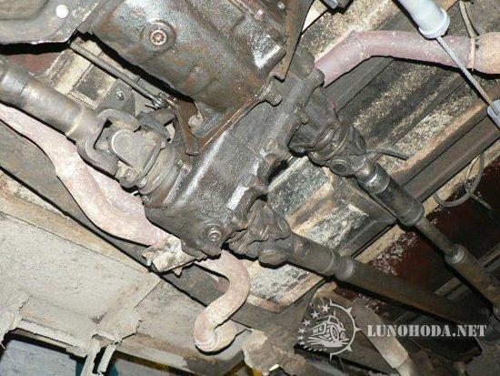

Вот тут хорошо видно диффы. Это Пинцгауэр, у Татры также.
Вездеходное ателье "Мангуст"
А третий мост как приводится???
Mongoose
Сообщения: 4583
Имя: 8-921-3139106
Откуда: Лен.обл. Тихвин
Сообщение Mongoose »
lunatik писал(а):А третий мост как приводится???
И третий и четвертый также. тока удлиняется скелет с потрохами (кард. вал-он же ведущий вал всех главных передач и пр.)
