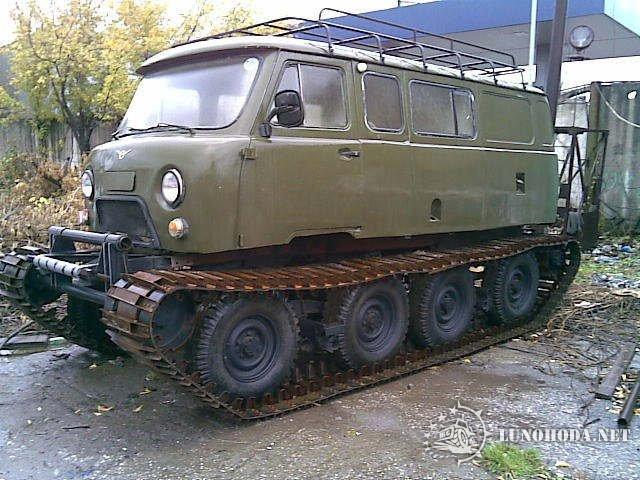

Вот вроде тоже самое

Интересно как живут колеса от УАЗика, при разворотах должно ведь рессоры ломать, посмотреть бы как все выглядит с внитри, точнее снизу.
В плане подвески.

Где можно найти тему про оказанного выше УАЗа.

Andrew-3303 писал(а):Интересно как живут колеса от УАЗика, при разворотах должно ведь рессоры ломать, посмотреть бы как все выглядит с внитри, точнее снизу.
В плане подвески.
Не будет ничего ломать, ибо рессоры там две - одна снаружи, вторая изнутри... :wink: Сам думаю о такой на втором проекте... :oops:
В плане подвески.
Действительно конструкция интересная, лодки не наблюдаю, вероятнее всего у него катки левой и правой стороны балками соединены и висят на рессорах. Аппарат явно не плавучий.

Если колеса соединены балками то роль рессор фактически уходит на нет, не понимаю в чем смысл - артикуляция у рессор будет минимальная.
В плане подвески.
Да ну на :)
У УАЗки на фотке рессоры стоят только с внутренней стороны.
Про танк все понятно, а вот про УАЗ интересно как он себя ведет,. и все же конструкция до конца мне не ясна. Под него бы заглянуть. Или послушать владельца - как у него устроена подвеска.

Andrew-3303 писал(а):Если колеса соединены балками то роль рессор фактически уходит на нет, не понимаю в чем смысл - артикуляция у рессор будет минимальная.
Другой вариант в голову не приходит...%) Не совсем понимаю, почему смысл уходит на нет??? рессорная подвеска, на колесных ТС вроде как, так и работает..
Наверное это лучше вариант чем катки жестко закреплены относительно рамы???
Я не имею практического опыта, пока только пытаюсь набраться теоретической информации, по-этому заранее извиняюсь если вопрос оказался глупым..
