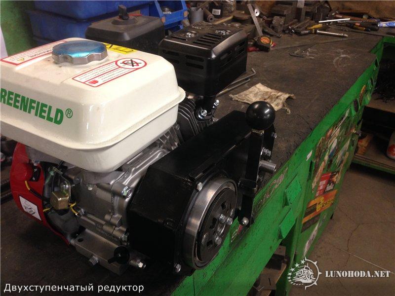

В пятницу начал сборку коммерческого редуктора. Корпус уже сделан по новой технологии, стал немного легче, крышку тоже облегчили, сцепление утопили на 15мм. Ну а самое главное, что теперь весь редуктор будет собираться не на крышке, а на маторе, а крышка будет уже закрывать редктор. И появится войлочное уплотнение, до этого было лабиринтное, что не исключало при положении лежа на боку течи масла. Хотя на боку нельзя мотор держать, но это так до кучи.

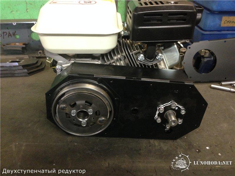

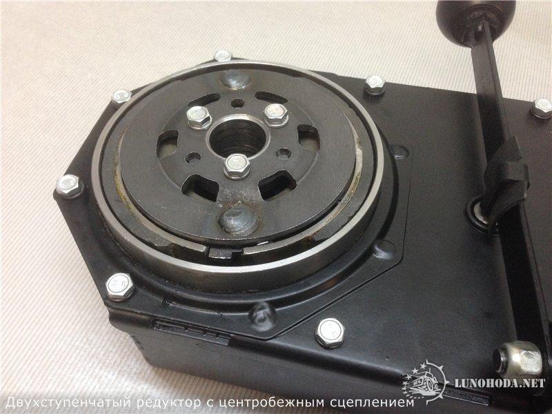

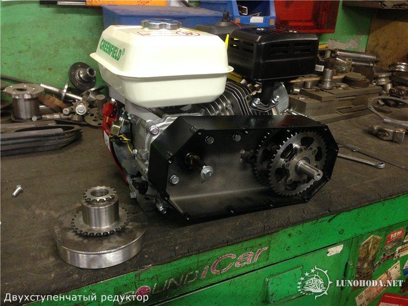

Сегодня выпало время и на этот редуктор. Собрали для него центробежное сцепление, нарезали цепь в размер, установили натяжитель цепи для повышенной передаче и примерили все в сборе. Завтра установим вилку для переключения передач, и всё... пробовать будем.
Как уже написал прошли изменения для сборки, теперь весь редуктор будет собираться в корпусе, раньше он собирался на крышке и с ней устанавливался. Новый сильно потерял в габаритах в районе сцепления, на фото может заметите.
Polk
Сообщения: 651
Зарегистрирован: 30 май 2011, 19:33
Откуда: Тольятти
Сообщение Polk »
Провели окончательную сборку редуктора и запустили мотор. Для пробных пусков даже не заливаем масло в редуктор, нет надобности. Цепь работает кратковременно без особого труда без смазки. Конечно из масленки смазали немного и цепь, и механизм переключения. Переключается легко, как уже писал нейтраль на этом редукторе не делаю. Рычаг переключения сделали плоским, из за соображения веса.
Да и наконец то взвесил редуктор, вес чуть больше 9400 гр. вместе со сцеплением. В конечном итоге можно заявить вес 9,5 кг. Будут еще доработки по весу, но это уже будут копейки.

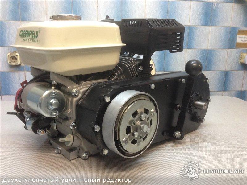

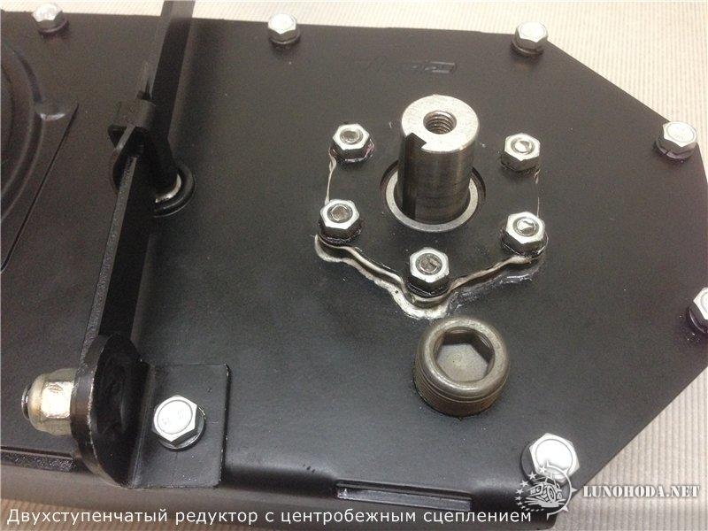

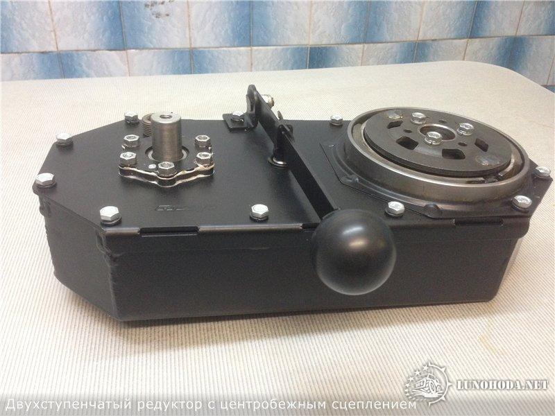

После испытаний на моторе редуктор разбирается, снимается с мотора и уже собирается для отправки. В комплектацию ложатся необходимые метизы для монтожа на мотор.
Сцепление сухое Ф133мм.
Вал выходной Ф20мм. и шпон паз 5мм.
Рычаг переключения можно демонтировать и сделать другое управление переключением передач.
Вид со стороны мотора. Видны пять крепежных отверстия, для крепления к мотору.
Общий вид собранного редуктора с центробежным сцеплением.
Для моторов типа honda GX200 и их аналогов.

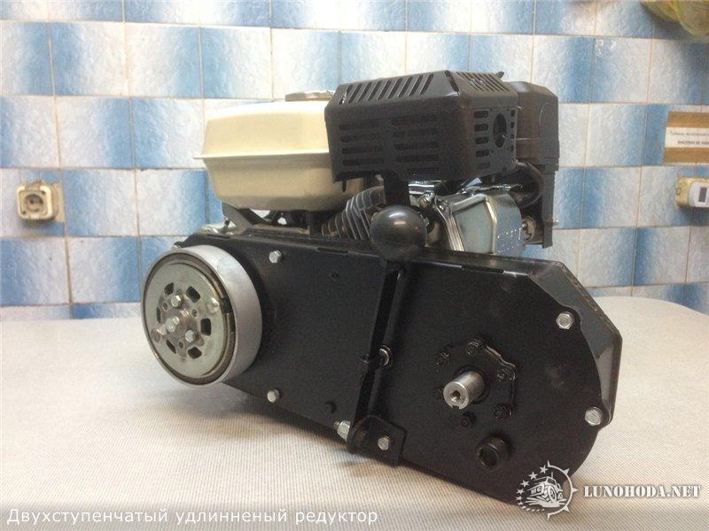

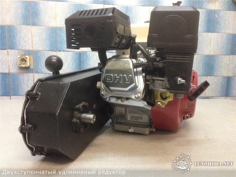

Сегодня собрал первый удлиненный вариант этого редуктора. По практике он должен ходить дольше укороченного, так ка при длинной цепи она меньше изнашивается и перегревается, но зато проигрывает в компактности. Есть так же положительные качества такого редуктора, у наго выходной вал в обе стороны от редуктора. Это облегчит его компоновку при установки на транспортное средство.

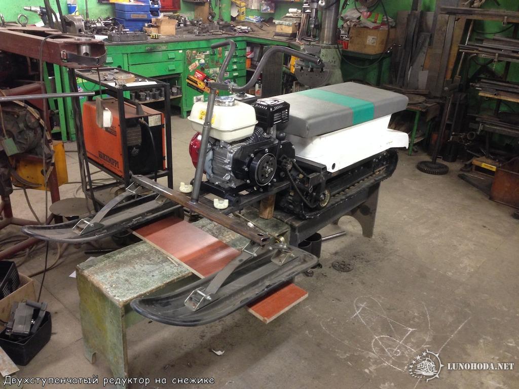

Воти нашлась первая работа для этого редуктора в моем заказе. Установить его решил на снегоходик "Пегас".
Polk
Сообщения: 651
Откуда: Тольятти
Сообщение Polk »
Осуществлен первый пробный запуск двухступенчатого редуктора на снегоходе. На силовой передаче он сможет передвигаться до 15 км/час, а на скоросной до 30 км/час.
