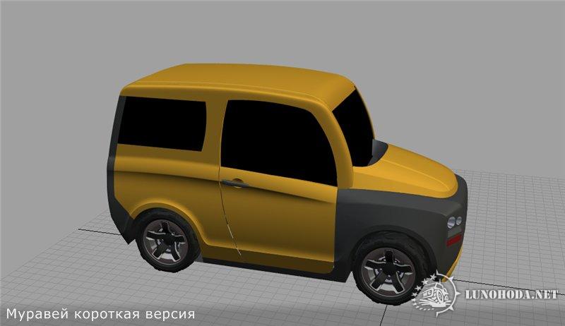

Идеология проекта.
В историю ушел Советский Союз и с ним много хорошего, что было создано в те времена. Одной из таких потерь оказался трудяга мотороллер «Муравей» и самая смешная и нужная машинка «мотоколяска». Мотоколяску пытались заменить Окой на какое то время, но и это время прошло и как с «муравьем» её не стало.
Вот и возникла идея сделать новую версию «муравья», а за одно совместить этот проект с разработкой мотоколяски. Для этого должна быть одна элементная база, а лучше всего унифицированные узлы или целиком агрегат.
Категорию этого транспортного средства решено не трогать и оставить её как квадрацикл, куда и входил грузовой вариант мотороллера. Колесную формулу сделать 4х2, она гораздо устойчивее трехколёсной. Было рассмотрено два варианта привода: задний-классический и передний, как более прогрессивный, на нем и остановился. Ещё вопросы по двигателю, трансмиссии, подвескам, колёсам, тормозной системе и рулевом управлении. Тормоза и рулевое управление решено использовать стандартные, что бы проще в последствии сертифицировать этот продукт.
В тех. задании для себя было поставлено сделать надёжное неубиваемое транспортное средство максимально не зависимое от от дополнительного оборудования: АКБ, радиатора, генератора и другого навесного оборудования. Но в то же время нельзя лишать всех прелестей современного автомобиля, это стартер, светотехника и др.
Для этого был выбран агрегатный четырехтактный мотор, применяемый на бензогенераторах, мотопомпах и т.п. Парк таких моторов сейчас очень широк и по модельному ряду и по мощности. Выбран был диапазон от 9 л/с до 15 л/с, так как они одной размеренностью и соответствуют по мощности мотороллеру с его 12-ю силами. Такой мотор самодостаточный, ему не нужны никакие дополнительные устройства, чтобы работать. Он комплектуется электростартером, но имеет и ручной запуск. Он имеет своё принудительное воздушное охлаждение, что не требует радиатора и тосола. Имеет механический ограничитель оборотов, не позволяющий перекрутить и убить мотор, и ещё немного маленьких хитростей для его живучести. Установив на такой мотор генератор на постоянных магнитах получим независимый источник электроэнергии для фонарей и бортового электрооборудования.
С трансмиссией тоже решено пойти современным путем и комплектовать автоматическим центробежным сцеплением, собственного производства, и вариатором, также своим. При такой трансмиссии будет две педали: газ и тормоз. Будет очень просто трогаться с места и останавливаться и при неумелом обращении мотор никогда не заглохнет.
Осталось выбрать не дорогие колеса, выбор пал на ВАЗовские 13-ти дюймовые, как на самые доступные. Благо они есть в каждом гараже, кто поменял стандартные колеса на литые. Такие колеса достаточны по надежности для не тяжелого транспортного средства. Так же не будет проблем подобрать необходимый протектор и сезонные покрышки.
Подвеку переднюю решено взять от ВАЗовской восьмерки и с запчастями не будет проблем, да и сломать её вряд ли получится. Соответственно тормоза, привода и рулевую рейку тоже возьмем от восьмерки.
Передний редуктор самодельный с реверсом и дифференциалом 2108 заканчивают комплектацию силовой передней части.
Основным донором конечно выступят ВАЗовские запчасти, ведь не зря я живу в Тольятти и этого добра здесь много и доступно. Так же и в других регионах не должно быть проблем с запчастями, если они конечно понадобятся.
Техническая задача.
Создать линейку малогабаритных транспортных средств на единой элементной базе с максимальной унификацией комплектующих с массовыми отечественными автомобилями, а точнее ВАЗ 2108, 2110, 2170, 1118, и их модификаций. Детали к которым выпускаются большими объёмами и имеют не большую стоимость для комплектации, а так же с их доступностью. Радиус действия такого транспортного средства должно быть в районе 50 км. которое дает возможность доехать и довести груз или людей в зоне небольшого района.
В эту линейку должны встать:
1. фермер.
2. городской грузовой.
3. мотоколяска.
4. двухместный городской.
5. и возможность все модификации оснастить электроприводом.

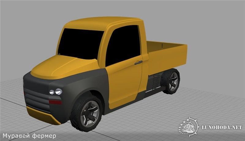

Фермер:
Самый бюджетный вариант без крыши, с упрощенным кузовом. Может использоваться как и аналог мотороллер «Муравей» для перевозки грузов до 500 кг., а так же может иметь в кузове шесть посадочных мест (например бригады доярок или комбайнеров). При этом всем погрузочная высота кузова будет составлять не более 350 мм. от земли, а так же можно использовать откидной задний борт как трап для погрузки тяжелых предметов.
Более дорогая версия фермерского варианта может иметь полноразмерную кабину которая даст возможность использовать его в любых погодных условиях. А при установке доп отопителя и в зимнее время.
На таком транспортном средстве можно круглогодично обслуживать небольшое фермерское хозяйства, конечно можно выбрать и пикап, но у нашего проекта «муравей» большие преимущества по неприхотливости.
Он может месяцами стоять без обслуживания и при полной разрядке батареи заводиться и двигаться. У него отсутствует куча дополнительного оборудования таких как помпа, бензонасос, радиатор, генератор как навесное оборудование.
Используемый агрегатный четырехтактный двигатель может быть заменен в любых полевых условиях, а используемые комплектующие имеют переразмеренный запас прочности.
Городской грузовой.
Более укомплектованная версия с кабиной и проработанным дизайном грузовой части имеющей пластиковые борта, для лучшего восприятия его в городе. Ходовые качества остаются неизменные. Уже будут установлен дворник на лобовое стекло и дополнительные опции расширяющие комфорт.
Предмет применения так же широк как и фермера. Это ЖКХ с его сварочными баллонами и мелких местных перевозок различных грузов. При установке фургона возможность обслуживания мелких перевозок продуктов, мороженого и др. Установив в кузов пластиковую емкость можно поливать клумбы без применения огромных водовозов. В парках для уборки мусора...
У такого автомобильчика так же сохраняется низкая погрузочная высота, но при необходимости ее можно поднять до обычной, как у пикапов, но при этом под ней иметь дополнительный объем для различных вещей и принадлежностей более 500 л.
На любой модификации можно при производстве установить вместо бензинового двигателя электрический и снабдив его АКБ получить электромобиль. Следуя тенденции современного развития его можно будет использовать в закрытых помещениях, парках и охраняемых от загрязнения зонах.

Городской двухместный автомобильчик будет практически ничем не отличаться от мотоколяски кроме оборудованием салона повышенной комфортностью, а так же иметь множество дополнительных опций таких ка дополнительный отопитель, магнитола, более мощная оптика и др.

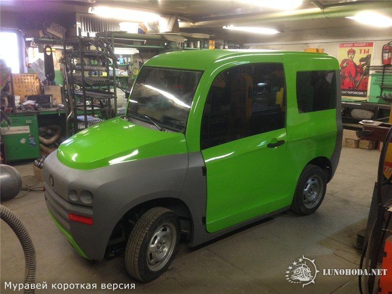

Что имеем на сегодня, спустя плтора года!
Это уже не монаж и не 3D инсталляция, это Мой гараж :oops:

Ну что могу сказать, кросафчег, НО !!!
Клиренс, какой клиренс???
Очень низко даже для города !
Polk
Сообщения: 651
Зарегистрирован: 30 май 2011, 19:33
Откуда: Тольятти
Сообщение Polk »
Клиренс отбоя 250мм. статика 180мм. полный пробой 100мм.
Исключение "инвалидка" (как раз она зеленая) статика 120мм. Но у неё и база 1920мм. и колея 1175мм. это хорошая геометрическая проходимость.
Она не попадет в калею и переедет больший бугорок :)

В самом начале я написал идеологию проекта. В ней высказан создание семейства на одной элементной базе. И они все переднеприводные.
А так как это мой "аналог" муравья и инвалидки, то соответственно тоже подтверждает не вездеходность этих машин.
Для форума этот проект будет интересен своей трансмиссией, а сама машинка представлена как может выглядеть самоделка.
Трансмиссия у неё автоматическая: Мотор (аналог honda GX390) + вариатор + центробежное сцепление + понижающий редуктор с реверсом и дифференциалом + привода ШРУС. Это все собрано на одном подрамнике и стоит на подушках.

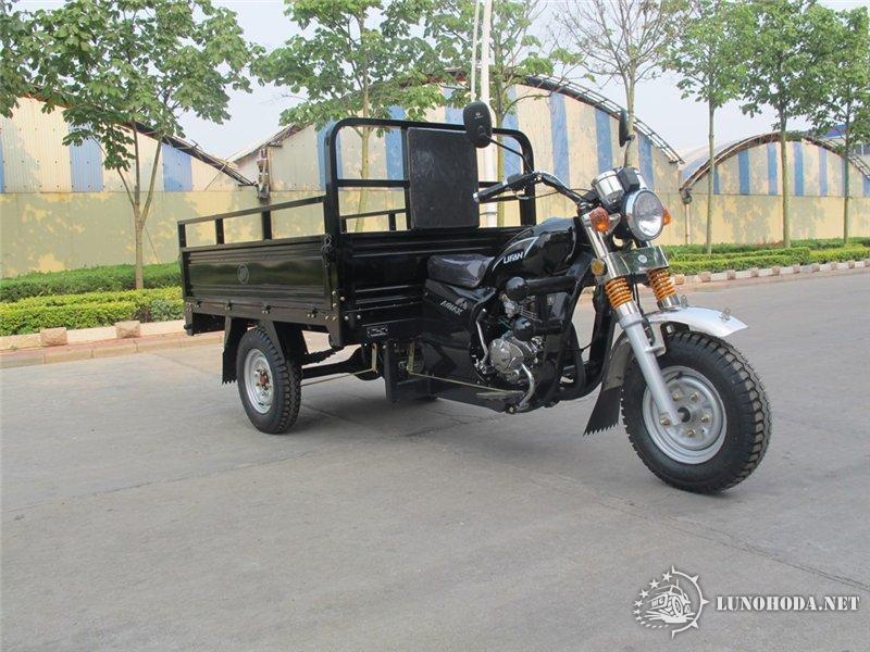

2,3,4,5- Это наверняка будет местами востребовано, если цена будет адекватной. Наверно вы в курсе, авто Ока потеряло спрос кода цена выросла с З.5тыс.дол. до 5тыс.дол., хотя разных модификаций тоже планировалось много и даже выпускалось.
А вот насчет колхозника муравья согласен с высказанными выше мнениями, не надо рассчитывать на "колхозников", сам живу в деревне, не будет он у нас востребован, тем более конкурент муравья китайцы уже продают вовсю и не думаю что цена у вас будет меньше чем у китайцев.
Трицикл грузовой LIFAN AGIAX
Рекомендованная розничная цена 75 000
А учитывая, требование прав на авто и всякие налоги как с авто, на ваш "муравей", его конкурентоспособность наверно еще уменьшается.
