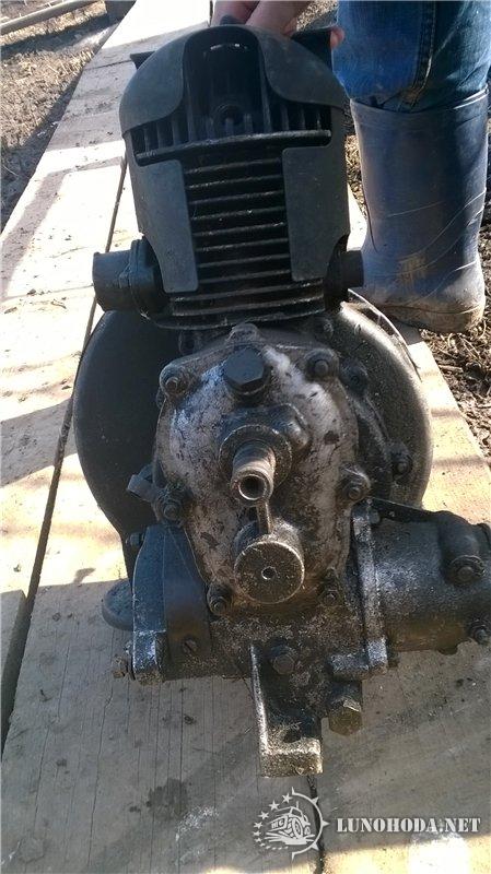

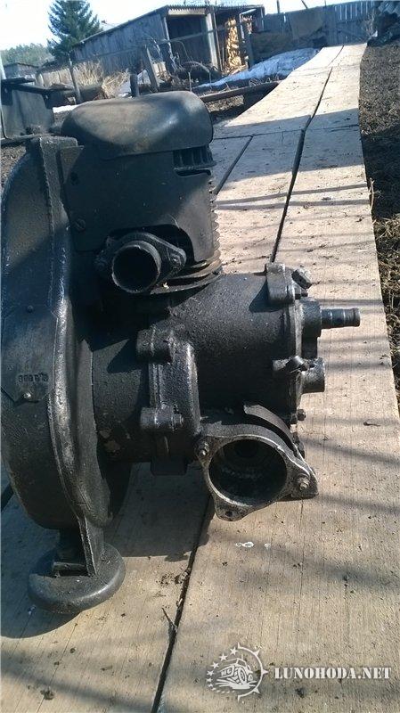

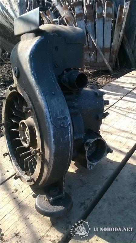

привет вездеходчикам!
Достался мне сей агрегат
достался он вместе с генератором. гену фотать не стал, до этого я такие двигателя не встречал и дел с ними не имел, но решил васстоновить.
от сюда вопросы что это за двигатель и как у него осуществляется привод магнето. и от чего подходит карб??? [:})
С УВАЖЕНИЕМ,ДМИТРИЙ![:})

Двигатель "2СД". Там где отверстие с с тремя шпильками (нижняя обломана) устанавливается магнето. Такие часто сдают на металл вместе с навесным. Поищите на скупках. Движок неприхотливый. Один на генераторе стоит второй на самодельной мотопомпе. Поломок не было.
Один раз умерла катушка магнето, при этом отказ был интересный. Искра пропадала через пол часа с начала работы. Потом постояв заводился. Я на генераторе его завожу ногой (по мотоциклетному), достаточно пол оборота толкнуть рукоятку. Кстати, я не увидел у вас резинки на выходном валу. Я так по незнанию потом лопасти заново делал.

а как на нем привод на магнето осуществить, его ведь нет. у меня :(

Там стоит текстолитовый переходник с пазами под 90град. Размеры по месту...

так ведь не какого вала даже не выходит? :shock:

Переходник к магнето могу подарить, Но у Вас я не вижу привода к магнето,видимо его вытащили и достать его будеть проблематично. [:})
