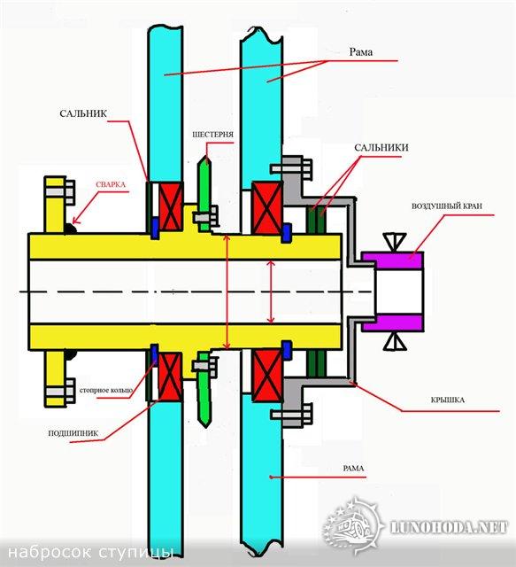

Есть желание сделать вездеход по типу Диф 4 но с закрытыми цепями...сейчас все в стадии проработки компонентов...подбор двигателя...строительство ангара для проекта и тд...давайте вместе подумаем как сделать цепи закрытыми....свои мысли оформил в эскизах...прошу высказывайтесь, предлагайте Я предположил пространственную раму с отсеками под цепи...из профильной трубы 25*40*2 Изображение Изображение

ИМХО, что закрытые, что открытые - особой разницы нет. Может немного увеличиться ресурс из-за меньшего количества грязи, попадающего в цепи. Но увеличиться и сложность изготовления такого вездехода.
Если уж делатьс закрытыми цепями, так сразу делать их в маслянной ванне. Вот тут уже ресурс цепи вырастет в разы. Есть ради чего заморачиваться.

Так я про то и говорю что цепи в своем пространстве с малом я не чертеже просто не нарисовал это ..и так глаза устали ..но идея в этом и состоит ...но при этом необходима и докачка колеса

Я нарисовал подшипник как можно ближе к раме чтобы меньше был рычаг ...колесо большое нагрузка на сильно выступающую ось опасаюсь будет большая... вывернет

And65 - скажите пожалуйста, что приоритетнее утяжелить вездеход на 150 кг или раз в полтора/два года менять цепь стоимостью итого 3.000 рублей?
Цепь равно как коническая передача (не гипоидная) совершенно чудесно смазывается забортной грязевой жижей!
Одно из существенных отличий Пневмоходов - ничтожные угловые скорости валов конечных передачь в сравнении с любой колесной техникой.
Для примера возьмем трак бульдозера: работает в говнах, под водой, под снегом, под землей. Его не "герметизируют" ибо и так работает.
Кроссовые мотоциклы и мотоциклы Эндуро, работающие в абразивном облаке сухого песка (пыли), с бОльшими значениями угловых скоростей что очень существенно не закрывают цепь.
(Про Х-Ring и О-Ring не думаем, и до них мотики ездили)
Мысль с капотированием ясна, но в прикладном плане (!) для частного применения (!) для 1.000/2.000 км в год (!) избыточно все это, утяжеляет, усложняет и удорожает.

думается что практик коим он является не спроста над этим работает ...так зачем повторять путь эволюции может сделать шаг в перед сразу...а по поводу утяжеления ...ну конкретно в раме да но не кретично..есть мысли по уменьшению массы в другом....Вопрос в том на сколько увеличится ресурс цепи.. :(

Грязь это безусловное зло для цепи. Кто бы там что ни говорил. И чем лучше передача прикрыта, тем дольше проживет. Когда колесо набрасывает грязь на цепь она превращается в сплошную грязевую колбасу. Плюс ко всему прочему жидкая грязь вымывает смазку из шарниров цепи. Потом все это дело подсыхает цепь превращается в негнущуюся палку, а при прокручивании гнется, если не сказать ломается с хрустом, скрежетом и скрипом. Износ звездочек и цепей в таком режиме эксплуатации за несколько сотен просто чудовищный и возможно, что озвученные цифры 1-1.5 тыс это максимальный ресурс до полной замены.
После того как прикрыл сверху и, насколько возможно, с боков передачу, плюс периодическая смазка через простенькую систему - просто чудо. Минимум несколько сотен до морозов, потом межсезонье и вот до весны - еще плюс пару тысяч - износ практически незаметен, плюс цепь и не слышно, а заглянешь - она всегда жирная. И честно - жалею, дурак - повелся, мол открытые всем невзгодам живут долго и счастливо. Херня все это. А если герметично упаковать и с жидкой смазкой, так наверное вообще тысяч 5-6 минимум можно не заглядывать и вспоминать.

Я тоже думал на сей счет. Можно заднюю цепь разделить на две части. Короткую оставить открытой, аналогично передней цепи. А длинную (промежуточную) расположить внутри корпуса в герметичном кожухе со смазкой и натежителем. Но теряется внутренний объем, добавляется масса и немного детаей.
