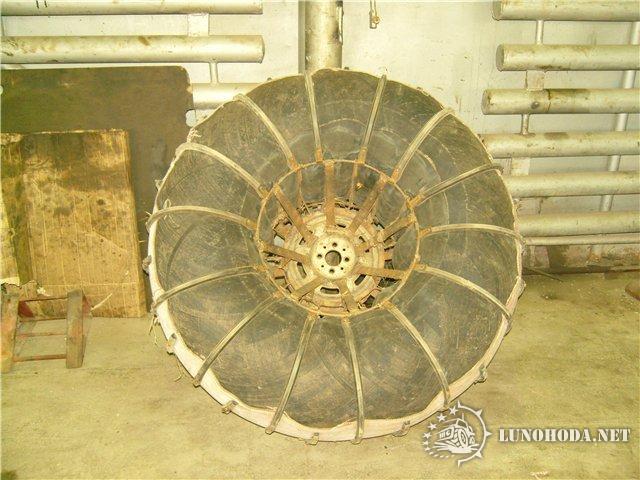

8.)Колеса. Опять же вернусь в недалекое прошлое. Когда собирали 3х2 я даже и не думал что пнемноходостроение на столько массово и не искал информации в интернете. Следовательно я и знать не знал что бывают заводские колеса и что можно ободрать покрышку. Знакомые вырезали из покрышек рисунок желаемого протектора, я же просто заворачивал камеру от вагончика КЕДР в КРАЗовскую (точно не знаю, много их валялось в одном месте), натягивал на самопальный диск (обода из прута Ф10-12мм, диск жигуля и несколько пластин 2-3мм что будет под рукой) и поверх обтягивал ремнями от нефтяных качалок соединенных на транспортерной ленте, все получалось очень криво и соответственно сильно не разгонишься, а оно и не надо. Так вот теперь я хочу хорошие колеса с хорошим протектором, но выбор рисунков протектора какой-то немалый, что я как первоклассник стесняюсь=) опять же сколько слоев надо брать и вообще какого размера?! Покрышка берется под диск или это не важно, все равно сядет? Все что я хочу от колес это чтобы держали ТС на плаву, желательно на уровне оси (понимаю что зависит от давления, поэтому уточню что механизм рег-ки давления делать даже и не думаю, буду возить компрессор на всякий случай, а соответственно пока не будет острой необходимости давление спускать не буду), чтобы можно было на берег выбраться и не бочком а “в лоб” (разумеется не на обрыв а на пологий) ну и из грязи да в холмик чтоб потихоньку да шел (однажды на трайке передним уперся в грязь, а задней нет, ну я и спрыгнул, потом с трудом выплыл, по шею в ил провалился, не хочу так же купаться чтоб лебедку привязать.) Мне приглянулись ВИ-3 1300х530 елочка. 1300 это диаметр колеса а 530 ширина, верно? Как они подойдут для моих задач? Какие размеры дисков для них нужны?

8.чтобы ТС плавало - нужен объем колес и... поплавки. ВИ-3 ободранных реальный диаметр 1200мм, посадочный на диск 21дюйм, бочку делай 500мм по наруже.

Вован Я писал(а):т.е после стандартной обдирки можно получить 2-х, 4-х и 6-и слойный ободрыш соответственно, значит и разный вес. Бескамерный вариант уменьшит вес ТС от 64 до 88кг и увеличит водоизмещение за счет конусов диска, ну и проходимость.
сколько слоев лучше взять для грязи, редко по лесу, в основном буду ездить по поймам и болотам, лес обходить стороной. бескамерка наверно увеличит вес за счет конусов? а меньше за счет отсутствия камеры. если камеру в шубе сделать и на спицованый диск, то и выигрываем и по весу и по объему воздуха, только боимся армалуры, острых труб и сучков, но в случае необходимости замена 10 минут + накачать.

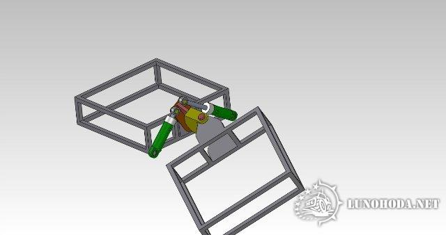

байбак-мутант писал(а):переломки по природе своей кувыркастые машины
сколько читал и смотрел ни где не увидел ограничителей наклона полкрам относительно друг друга, кроме этого
или ни кто ни каких ограничений не делал?
байбак-мутант писал(а): у тебя еще и ц.т. не обещает быть низким
двигатель впереди моста и выше на 10 см, коробка на втором уровне рамы и справа, а раздатка возле узла перелома на уровне нижней балки рамы.

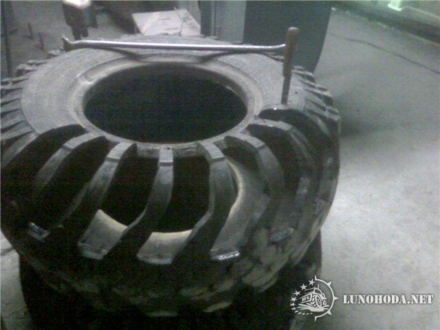

что касается колес все же думаем собирать как и раньше делали, только больше, примерно так
возможно после обтянуть протектором, примерно так с одним охотником резали покрышки, только ножом, ножевкой и бокорезами
да простят меня хозяева/авторы фото!!!

Не нужны ограничители переворота (тоже бесмысленный вес, как например и шуба летом), нужна голова на плечах и не ехать куда сам не хочешь. Ограничители еще могут съиграть злую шутку.
Такой колхоз с шубой на камеру, лучше эже ободрыши.
ВСЕ - мое личное мнение, это не советы к исполнению. Каждый делает сам и для себя!

Вован Я писал(а):Не нужны ограничители переворота (тоже бесмысленный вес
в качестве ограничителей я вижу амортизатор нивкин на плавающем рычаге. схему позже выложу, пока доже на бумаге не могу нарисовать
Вован Я писал(а):бесмысленный вес, как например и шуба летом), нужна голова на плечах и не ехать куда сам не хочешь
в связи с тем что в нашем регионе активно добывают нефть, по всем берегам и даже на глухих протоках встречается арматура и очень часто в почти вертикальном положние в прибрежной зоне, пару раз лодку колол.
Вован Я писал(а):Такой колхоз с шубой на камеру, лучше эже ободрыши.
ну а для нас дико покрышку для пневматики ставить, просто не обдирали. на один вездеход резали покрышки но только ради протектора. и получилось очень тяжело как я помню.

5.В процессе испытаний на плаву 4 мужичка пытались перевернуть мою заднюю полураму, не перевернули ничего. Были б ограничители - везд был бы кверхногами весь. Масса и инерция перевернули б. Решать - Тебе!
6. С шинами - Ваша местность с Вашими возможностями.
