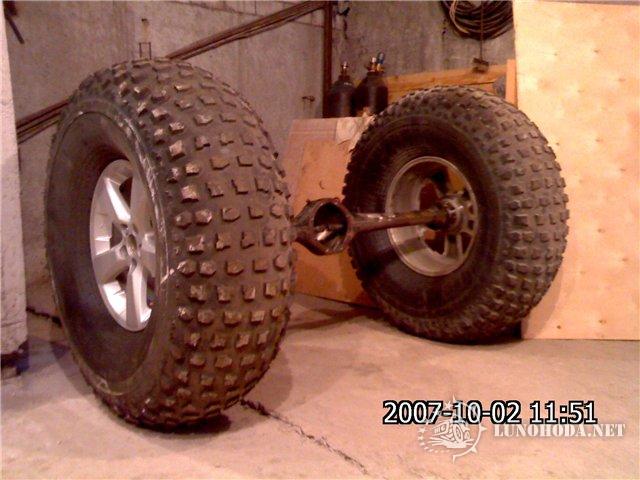

Завидую! по хорошему конечно!
Есть время ваять :wink: Эт при том что у тебя лунтик родилась!
Красиво все это!!!
Ну и конечно вопросы:

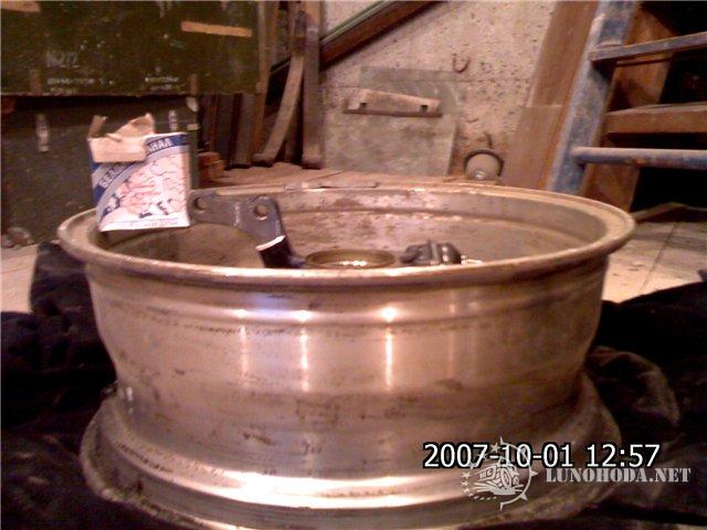

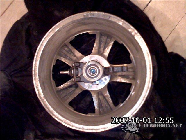

- зачем колдовать с кулаком, если ставишь на мосты?
-куды тогда кулак?
-чей будет мост?
-диск при малом давлении в колесе, врезается в бочину покрышки?
Да, и какой на этом диске диаметр колеса?

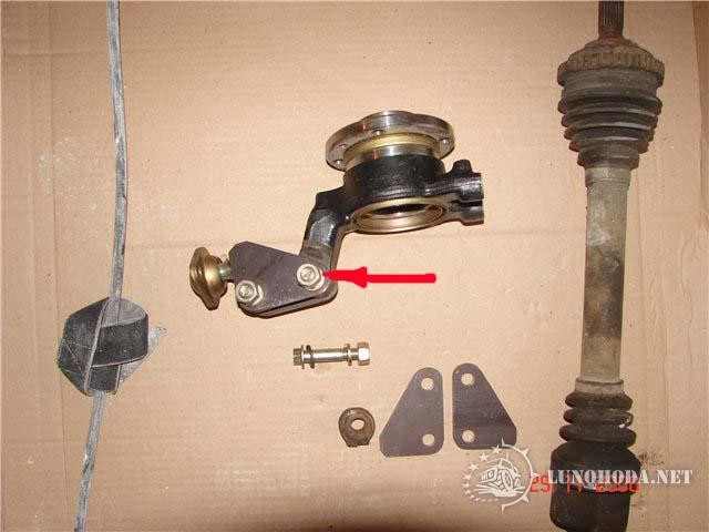

А рулевую сошку куда в этом кулаке крепить будешь?
Вездеходное ателье "Мангуст"
Mongoose писал(а):А рулевую сошку куда в этом кулаке крепить будешь?
стандартный рычаг от стойки на двух косынках к одному треугольнику + сварка.

lunatik
1.Как будет достигаться жёсткость в этом месте?
2.Вспоминая замену нижней шаровой на классике, думаю, секас с гайкой при замене шаровой обеспечен :wink:

lunatik, может хоть на словах расскажешь?
И еще такой вопрос, а может рулевую сошку можно сделать вырезав из 5мм стали и закрепив ее между кулаком и шаровой?

nuf писал(а):а может рулевую сошку можно сделать вырезав из 5мм стали и закрепив ее между кулаком и шаровой?
Довольно простое решение. Но есть шанс погнуть. Поскольку в самом низу.
И под конус рулевого наконечника придется что-то мудрить.
