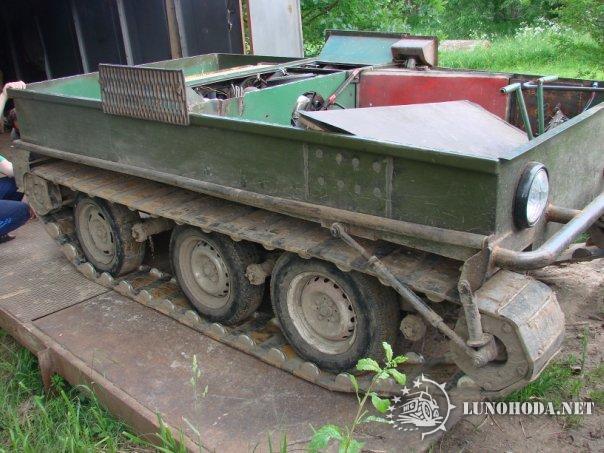

Мой вездеход Бегемотик
viewtopic.php?t=7088
