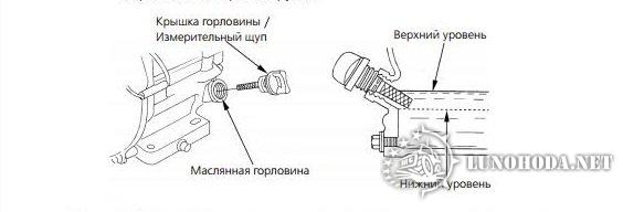

Николай ВасильевичНиколай Васильевич писал(а):Что то я не могу сообразить в разметке щупа, сколько его там должно быть - где метка

Судя по мануалу, заливать надо до края заливного отверстия это будет верхняя граница, нижняя граница это конец щупа, конкретно на щупе как у авто нет меток, то-есть пока щуп достает до масла все в пределах нормы.Николай Васильевич писал(а): Что то я не могу сообразить в разметке щупа, сколько его там должно быть - где метка? Ровно литр если налить,то с какими- никакими остатками больше будет........

Получается, что лишнего масла просто невозможно залить- это хорошо, пойду заведу....idled писал(а):Судя по мануалу, заливать надо до края заливного отверстия это будет верхняя граница, нижняя граница это конец щупа, конкретно на щупе как у авто нет меток, то-есть пока щуп достает до масла все в пределах нормы.
