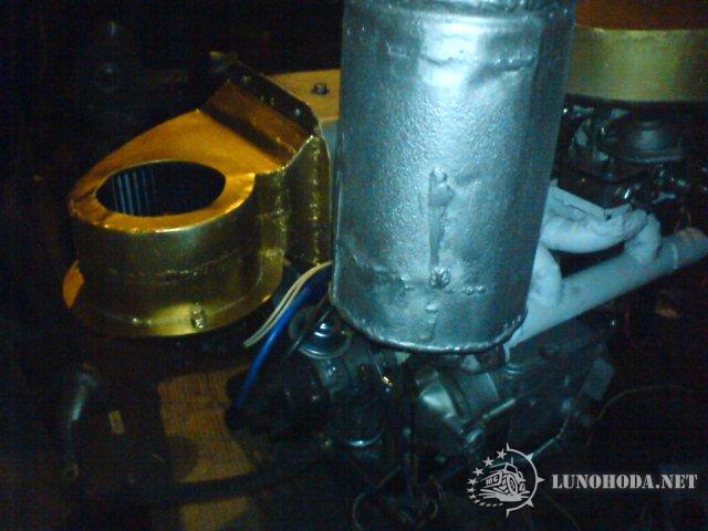

Вариант на котором решил остановаться с этим двигателем.

Thor17 писал(а):Вариант на котором решил остановаться с этим двигателем.
И что говорят последние испытания?
А вы таки решили вентилятор заменить,это уже даже интересно.У меня тоже такая идея была,поставить вертикально и центробежник,но для уменьшения габарита можно было бы вентилятор частично впихнуть в воздуховод,что на цилиндры одет,если конечно габариты позволяют.
И вопрос к вам,как вы думаете,реально из мотоциклетного карба,к примеру К65 сделать карб постоянного разрежения?
Здравствуйте Thor17!
Приятно вас видеть снова на форуме! Расскажите пожалуйста, по подробнее, как и из чего вы делаете коллекторы, на примере того что на фото?!Хотел бы повторить ваш коллектор который выше? С фото желательно подетально снаружи и внутри...
У меня проблема с наступлением холодов возникла, коллектор сделан так как у вас первый коллектор с солексом в начале темы, и он покрывается инеем, двигатель начинает страшно переливать. А у вас сейчас он сделан так что частично обдувается вентилятором стандартным, и индеветь думаю не должен после прогрева двигателя...Что можете посоветовать в этом случае?

alexsims писал(а):У меня проблема с наступлением холодов возникла, коллектор сделан так как у вас первый коллектор с солексом в начале темы, и он покрывается инеем, двигатель начинает страшно переливать. А у вас сейчас он сделан так что частично обдувается вентилятором стандартным, и индеветь думаю не должен после прогрева двигателя...Что можете посоветовать в этом случае?
Мужики, в общем Thor17? наверно опять не скоро зайдет. Помогите советом, как боротся с этим инеем???
вот фотка как сделан коллектор у меня, делал времянку.
Завидую крокодилам - они даже ходят - ЛЁЖА!!!
Сообщения: 18679
alexsims писал(а):Помогите советом, как боротся с этим инеем???
только забором теплого воздуха. ближайшее место это выхлопной коллектор.

новичок писал(а):только забором теплого воздуха. ближайшее место это выхлопной коллектор.
новичок, как на авто, я так понял?! Я думал это происходит из за того что нет подогрева впускного коллектора, на машинах же водянка идет через коллектор...
Думаете поможет, если забор воздуха сделать с выхлопного коллектора???

alexsims писал(а): новичок, как на авто, я так понял?!
наверно да. у вас мерзнет не коллектор а карб. Думаю что забор теплого воздуха должен вам помочь

alexsims писал(а):Думаете поможет, если забор воздуха сделать с выхлопного коллектора???
А кто нибудь делал так, фото есть у кого нибудь?
Дмитрий78 писал(а):Ехал как то на Газели. Стала глохнуть и пердёть. Снял фильтр и отвёрткой выковыривал лёд из дифузора. По окончании развернул фильтр и перецепил впускной патрубок на штатный забор с коллёктора. Дальше ехал как человек.
У меня раньше таврия была, так та же история. Но дело в том что хватит ли Удхе этого? Или все таки думать о подогреве коллектора?
Сообщения: 18679
alexsims писал(а): А кто нибудь делал так,
Жигули например

alexsims писал(а):А кто нибудь делал так, фото есть у кого нибудь?
Фото нет,но думаю что если на резонатор одеть кожух,причём на весь и сделать забор воздуха на фильтр с верхней части,а вход на обогрев сделать в зоне выхлопных патрубков то это даже может не плохо помочь.

kurliam писал(а):а вход на обогрев сделать в зоне выхлопных патрубков то это даже может не плохо помочь.
kurliam, не понял, что за вход на обогрев?
Резонатор, это тот который глушитель стандартный?
