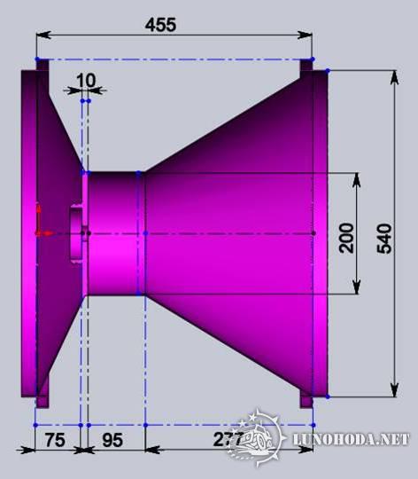

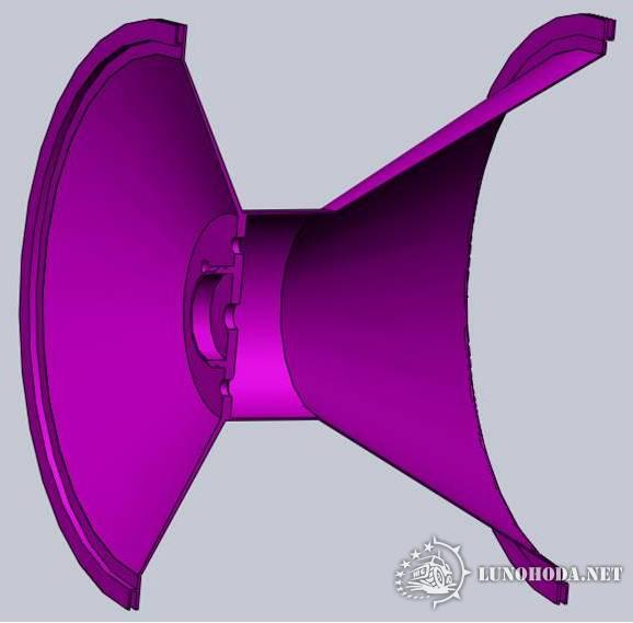

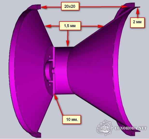

ЗАВГАP
1.Отгибная полка :2/20 +ширина посадочного.
2.Плоское кольцо:4/40мм.
3.Конуса толщ.:3мм.
4.фланец толщ.:10мм.,диаметр ориентировочно 270мм.
5.Ширина цилиндрической проставки: ?
Ребра жесткости если они нужны ,то напротив отверстий фланца,связывая оба конуса и проставку.
Может А.Г. подсобит советом ?
3.Конуса толщ.:3мм.
