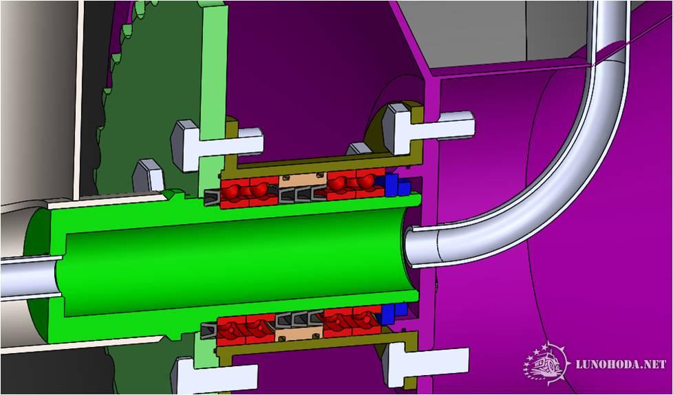

Сергей51 писал(а):Я так понимаю, что у АГ выход подкачки был между подшипников. В приведенном последнем чертеже сальники посредине ступицы не несут никакой функции. Для защиты подшипников от грязи/воды сальники надо ставить по внешней стороне - аналогично ступицам авто.
Серёга, похоже ты прав. При такой конструкции ступицы становиться не совсем понятным их назначение. т.е предлагаешь сальник установить за подшипниками?

ЗАВГАP писал(а):Серёга, похоже ты прав. При такой конструкции ступицы становиться не совсем понятным их назначение. т.е предлагаешь сальник установить за подшипниками?
ДА,да Серега,-послушай бредовую идею и получишь увеличенную нагрузку на 1 и 4 подшипники,так как их сдвинеш в кучу .А также гемор по компоновке их возле гаек.И объясни Сереге51,что эти сальники там стоят для уплотнения воздушной магистрали,а от грязи и пыли там стоит сальник -пыльник в звезде.Хотя если ты пневмоциркуляцию уже похерил ,тогда впихивай воздуховод в ось через 2-3сальника и выбрасывай те что меж подшипниками,но оставь расспорную втулку

Николай Ус писал(а):ДА,да Серега,-послушай бредовую идею и получишь увеличенную нагрузку на 1 и 4 подшипники,так как их сдвинеш в кучу
Николай Ус писал(а):но оставь расспорную втулку.
Мысль была именно такой, сальники убрать, а распорную втулку оставить.

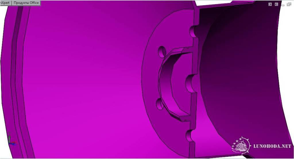

Николай Ус писал(а):ЗАВГАP
Сергей нарисуй (привари ) к диску колеса к тому месту которое пристыковывается к фланцу ступицы,--стальное кольцо внутр. диаметр-85мм.,наружный-100мм. и длинной20мм.со стороны ступицы фаска,чтоб легко направляла этот выступ вовнуть ступицы,а ближе к диску нареж канавку под резиновое колечко ,которое уплотнит переход диск-ступица.И не надо никаких сальников и воздуховод 50мм легко впишется.
Изобразил.
Выступ на ступице упирается в контргайку.

Сообщение ЗАВГАP »
Смысл делать подачу в колесо 50 мм, если до ступицы идёт труба 3/4?

ЗАВГАP писал(а):Смысл делать подачу в колесо 50 мм, если до ступицы идёт труба 3/4?
Так и нет смысла,если ты рисуеш только с подкачкой,а если оставляеш ребятам универсальный вариант при котором каждый решит себе если только подкачка,то поставит кран 3/4,если нет то 2 дюйма.Но ведь еще и проще сделать в поперечине перегородку и ребята сами решат где врезать краны.А оси то ведь бывает и гнутся и отламываются,так ,что при этом мудохаться с той клюхой внутри поперечины ,и опять сварка в салоне?!
Какой-то гимор у вас вышел. :shock:
Зачем городить какие-то уплотнения, между "ступицей" и колёсным диском????
Не проще делать ступицу с закрытой внешней кромкой и ввареным туда штуцером, под шланг! В колёсный диск вварить такой же штуцер. Соединить ступицу и диск шлангом, между ними ещё и кран шаровый можно внедрить! Вот и будет - колёсный кран.
