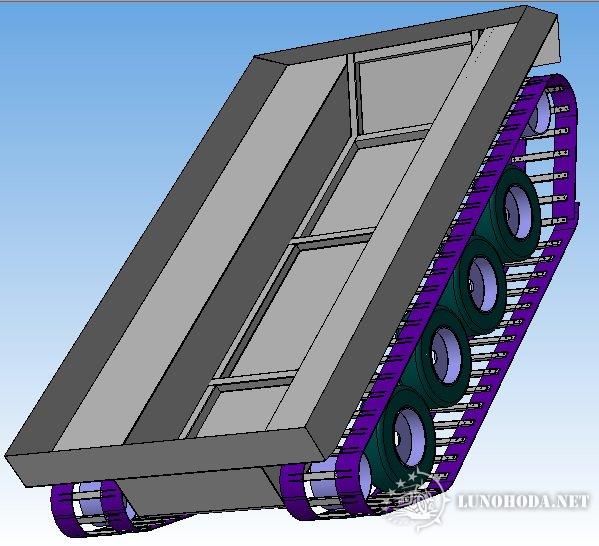

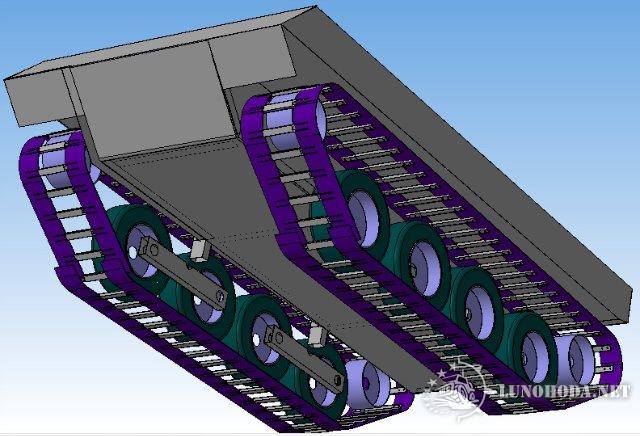

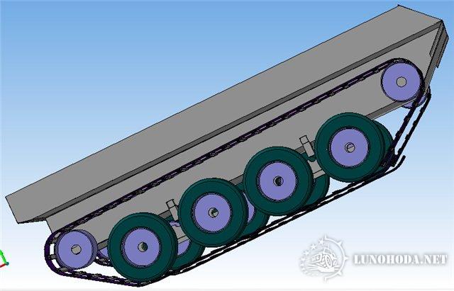

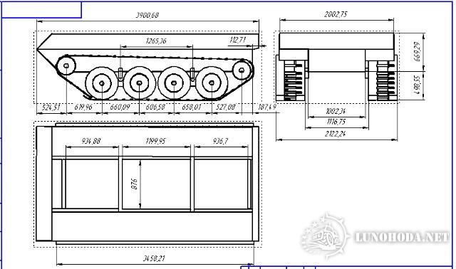

Здравствуйте всем :)
Почитав гусеничную тему созрел для постройки своего гусеничного «ТРАКИ» (сын увидев наброски так назвал). Особенно впечатлил- http://lunohoda.net/forum/viewtopic.php ... 567e0b7130
Задачи: доставка своего тела на дальние озера (10-50км и более) по … леса болота речки овраги горки, плюс 1-2 пассажир, плюс КГ 100 бутора и собаки (желательно с комфортом и без поломок) и возможность ночевать в кабине.
Приблизительные ТТХ : есть двигатель с коробкой ока, и ваз 02 + коробка + коробка газ-53.
Укороченный, заваренный мост волга или газель , фрикционы газ-71.
Салон- тент а в последствии пластик или фанера.
Полная масса 1.5 т
Решил написать и показать профессионалам , чтобы избежать ошибок на стадии проекта. За качество исполнения 3д модели сильно не пинайте, ведь первая работа не считая азбуки, лучше помогите. А так вот
А кто что думает насчет установки каретки на торсион, есть как на газ-71 только тонкие, наверное газ-49
ПС может укого есть для компас 9, двигатель скоробкой ока, двигатель ваз классика, коробка ваз классика, колесо ваз 2101, задняя ступица в сборе ваз 2108 коробка газ-53 , ато я не большой професионал в черчении, и в компасе тем более.
Знание сила, а по незнанию горы сворачивают.

чуть не забыл расположение двигателя по середине привод передний :)

igor71
А почему ДВС по середине?

igor71 привет сосед , похоже болотоход хочеш .
Газушные фрикционы - это правильно . Ещё хочу посоветовать машину зделать пошире , для болота это большой плюс - поверь , ходовку продумай хорошенько - чтобы не забивало мхом (балансиры на торсионах - лучьше всего) , двигатель желательно помощьнее , опорные каточки побольше , ну и бортовые нужны (желательны) . Всё это советую если далеко и по серьёзному в болото собираешся . [:})

igor71
С такими каретками как ты нарисовал , в болоте будет вот такая "эротическая" картинка , причём очень спресованная и тормозящая , и через каждые пятьсот метров .
И привода на звёзды
