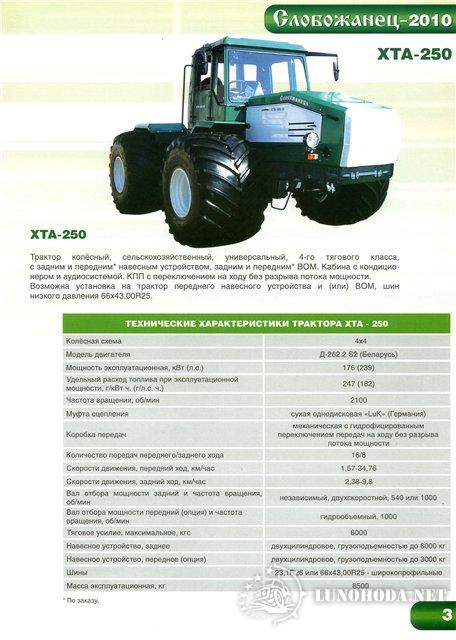

Юрич писал(а):Выложи, пожалуйста, такую же для пропашных колесных и гусеничных
тракторов.
Юрич
Таких для тракторов , думаю небывает, они не используются. То что есть в "прессе" - это тяговый класс трактора. Но это ни о чём. Например ДТ-75 тягового класса 3т сам весит почти 7т. МТЗ-82 имеет тот же тяговый класс, так что...
Для примера:
:))) Вот тебе задача на сообразительность, кто кого перетянет, ДТешка или этот?
