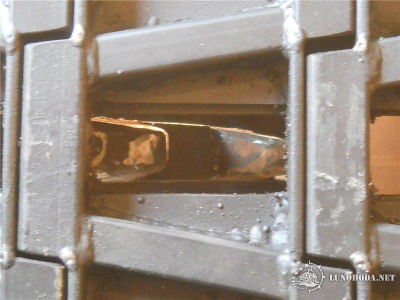

Konservator писал(а): между зубъев приварил пластины из 3мм стали, чтобы вывести гусеницу на"более высокую орбиту"
То есть полностью поменялся модуль , профиль и шаг зубьев . Значит изначально , при изготовлении звезды была допущена ошибка .
Konservator
Сообщения: 1203
Имя: Александр
Откуда: Спб
Возраст: 58
Сообщение Konservator »
?АРКАША
Да, ошибка была изначально. И эту ошибку допускают практически все по первому разу. Потому что расстояние между началами(скажем так) зубъев звезды высчитывают по длине дуги, а такое же расстояние между траками размечают на ПРЯМОЙ транспортерке. Заходя на радиус, траки гусеницы увеличивают шаг(у Кулибина 64 уменьшают), получается несоответствие.
Если ты делал это в реале, должен понять...

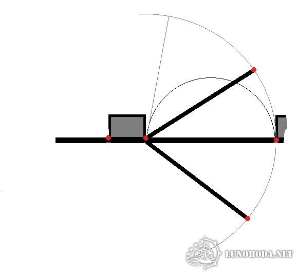

АРКАША
Ты не прав... В цепи и ремне - да, не меняется, но речь идёт о гуске из транспотрёрки, где траки, идут ВЫШЕ ленты (или НИЖЕ как у Кулибина), в таком случае, на радиусе расстояние между траками меняется. Я тоже пластины приваривал... :))) Возьми ремень, положи на плоскость, прикрути к нему пару брусков, да хоть два болта закрути - согни и померь расстояние между точками брусков/болтов в точках отдаленных от ремня... :wink:
АРКАША
Сообщения: 2825
Имя: 8-921-530-04-86
Сообщение АРКАША »
Stac писал(а): на радиусе расстояние между траками меняется.
Stac а если включить голову ... то есть правильно выбрать точки отсчёта для определения шага (шагов)

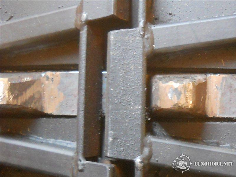

АРКАША
Вот гусеница
Вот прямой участок
Вот на радиусе(на звёздочке)
Убеждать больше не буду. Есть очевидные вещи. Можешь оставаться при своём мнении.
Модераторы, наверное надо перенести лишнее в тему про "методы изготовления гусениц". Извиняюсь, что повёлся...

Stac
Сообщения: 2152
Откуда: С. Петербург
Сообщение Stac »
АРКАША
Давай так: тут речь идёт не об обычной зубчато ременной передаче, а о зубчатом приводе гуси из транспортёрки, классической для нашего форума... Сама транспортёрка НЕ идёт по катку (радиусу) и "вольнА" идти по прямой между точками на радиусе... Вот у Улана, например, другая конструкция - там идёт по катку. Отсюда и получается разгул расстояния между траками, к тому же, зуб (при расположении траков "внутри гуси") соскакивает не с указаных тобой точек, а как раз с верхних, которые, согласись, идут по другому радиусу... :wink: Возьмём даже такой пример: транспортёрка толщиной 15мм обё1рнута вокруг барабана диаметром 300мм. радиус внутренней части будет 300, а внешней 330... :wink: И только посередине ленты (как и в роликах цепи) расстояние будет неизменно. Если лента 18-20 мм, то ещё критичнее. [:}) Рисовать лень :)))
