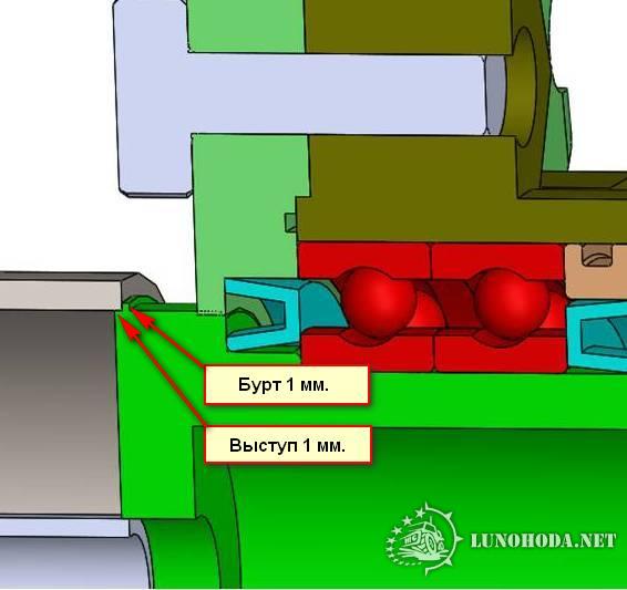

гость писал(а):Буртик под сварку ступица/труба не вижу!?
Сделал бурт под сварку. Вроде у АГ тоже так.
Мама рОдная !!!
Да что же вы делаете !?!?!?!
Извините говно-водопровод на минишве держит полторы тысячи килограммовый бульдозер ???
Товарищи практики, ответьте прямо: вам похрен что тут "рисуют" или эта тема ради рисунков, а воплащаться в металле ничего не планируется???

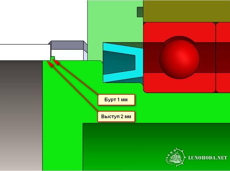

Да и в рот его............ это все совсем другое!Я увидел на фото крепление колеса вроде как к ступице по автомобильному методу,-далее никто не запрещает мне сварить ступицу с звездой и флянцем крепления колеса.Внутри ступицы я даже могу поставить только 2 конусных подшипника(сохраняя наличие сальников удерживающих воздух).И такой вариант мне также позвыолит мне сделать цепи закрытыми.И я уверен,многие самодельщики смогут сделать так-же не имея почти заводского оборудования. А то ,что вы тихушничаете с А.Г. ,это вообще понятно----коммерческая тайна и все такое.Но нам проще ,---мы себе строим ,а не толстым кошелькам.
А по поводу буртика то он нормальный,только ось должна зайти в трубу хоть на 15мм и проварена поверх буртика довольно-таки мощным и качественным швом.А вы по рпростоте душевной думали,что ось внатяг с заходом в трубу на 2мм. до упора в буртик (он всеголишь для облегчения монтажа) и все крепление!?

гость писал(а):Мама рОдная !!!
Фу! Нашел! Это про что написано? Или может я чего-то не понял? Признаю ошибся -выступ не 1 мм а 2 мм.
ЗАВГАP
Сообщения: 443
Зарегистрирован: 25 фев 2014, 18:25
Откуда: Надым
Сообщение ЗАВГАP »
Исправил.

Да, помню такое и более того, отношусь критически!
А теперь АХТУНГ !!!
Тело оси входит в лонжерон на глубину (!) 2мм, но сечение оси по сварке !?!?!?!? Тот который на рисунке как "бурт" обозначен, к которому идет сваривание чему равен !?!?!?!

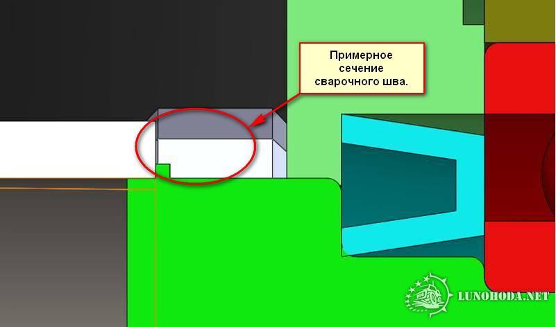

гость писал(а):но сечение оси по сварке !?!?!?!?
На рисунке указал примерное сечение сварочного шва. Бурт нужен только при монтаже оси для предварительной фиксации. Затем он плавиться при сварке и становиться частью сварочного шва. Для того чтобы он быстрее раплавился я сделал его минимальным.
Ой ((( плавиться должен электрод, а не фольга несущей конструкции воруя при этом энергию сварочного аппарата.
Этот "бурт" желательно иметь диаметром с саму трубу шириной в сантим, далее разделка трубы и "бурта" под кольцевой шов....

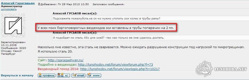

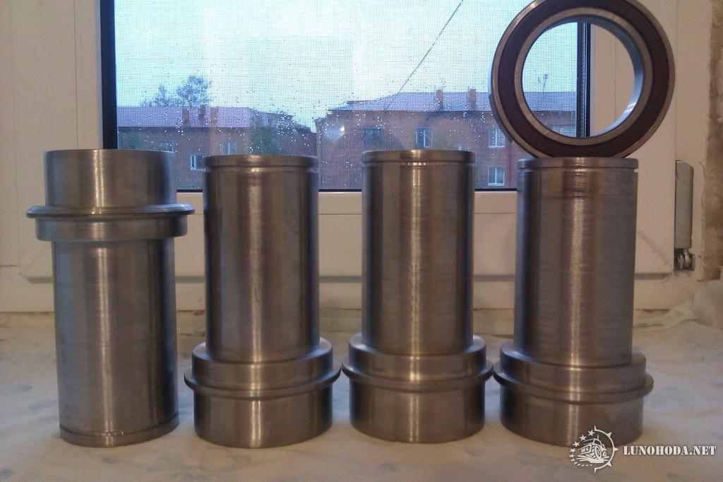

Юрий Михалыч
Сообщения: 25
Зарегистрирован: 04 авг 2014, 15:28
Откуда: Тюменская Обл.
Сообщение Юрий Михалыч »
Изображение Сегодня мне сделали оси! Глубина посадки 25мм.
