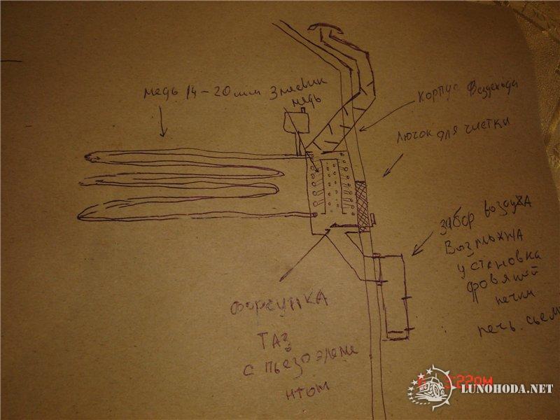

извините что коряво но работало хорошо был кун в лесу от 66 газона спалили умники ! расход 100 грам пропана в час если совсем жару устроить 5литрового балона хватало на три ночи и оставалось еше ! печ сварена герметично с дверькой на улице вовнутрь ни газ ни воздух непоподало поджиг пьезо никакого электричества плавная регулировка тепла и конечно расход чем меньше тем экономичней была возможность установки простой печки с наружи в системе антифриз длинна медной трубки 10 метров вес примерно 18 кг !! сильно непинайте !!
