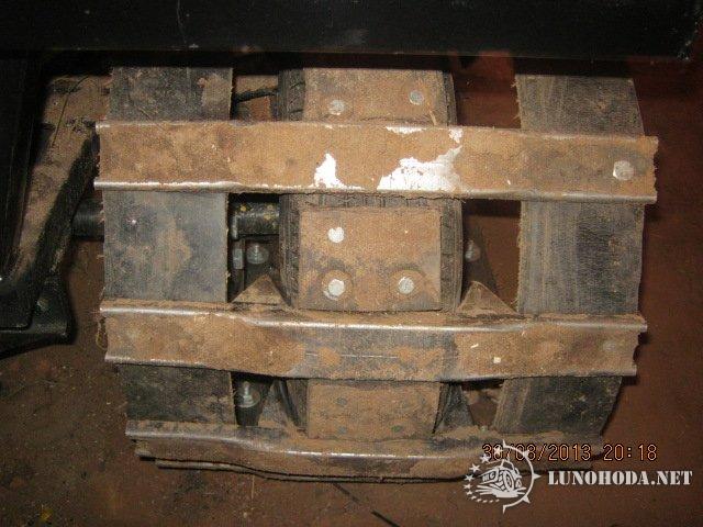

я имел в виду вот это

20sergei, расскажите, как сделали зацепы на колесе?

посмотри тему про вездеход вулкан также и у меня в один в один. а так просто взял покрышку от т150 и вырезал прямоугольники можно и из транспортерной ленты но такой толщены под рукой не было а покрышек навалом .электролобзиком как по маслу нарезал и на болты прикрутил к покрышке только изнутри тоже проставки поставил из транспортерки и получились резиновые клыки.

20sergei, так колесо после накачивается или чем то забивается?
А то некоторые пеной заливать хотели.
