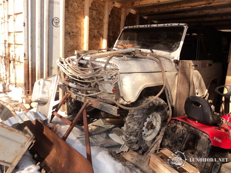

У меня обычный стандартный древний УАЗ, 4218 дв, раздатка 3.2 колеса древняя яшка ( Я 358) мосты военные, сзади пневмоблокировка. Постоянно таскаю лес на дрова из леса. Примерно пару км по лесовозке. Особых проблем нет. Точнее проблема одна, как закрепить хлыст на фаркопе. Сейчас просто подтягиваю его задней лебедкой под бампер.

Это в основном береза, осина. Стараюсь больше 20-25 см в диаметре не брать. ( легче, пилить колоть). Длина 4-6 метров. Ветки естественно обрубаю на месте. Но оставляю чуть внизу, что бы грязью не забивались.
