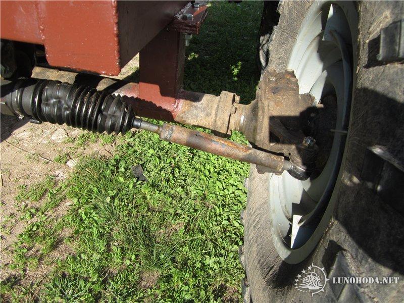

Ну я как делал. Повернул рейку в одно крайнее положение, поставил заметку на линейке, повернул в другое крайнее положение, засёк. Замерил ход. Получилось 14 см. Отвёл рейку на 7 см. обратно от крайнего положения-получил нулевое положение. Поставил колеса прямо по курсу на глаз, подключил рулевые наконечники, выдержав расстояние по центрам пальцев 132 см, как было сделано на этом купленном мосту изначально.
Может со всеми этими переварками что-то сбилось.
Или я не правильно выставлял?

Так рейка может устойчиво стоять в любом положении, разве нет. Если нет воздействия на рулевое колесо, распредилитель "закрыт"в обе стороны :oops:

таким образом ты выставил просто среднее положение рейки .
рейка так как любое рулевое должна устойчиво стоять в СРЕДНЕМ положении (при правильных углах и полностью исправное)
DRON
у тебя именно тянет в сторону . причина может быть например в разном давлении колес .

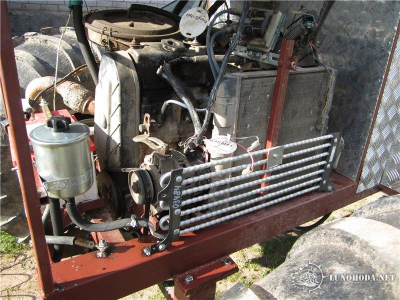

Да, давление разное. Был в таксопарке у механиков, ремонтировал машину, сказали поставить маслянный радиатор.
Всё, завтра в отпуск еду. На две недели завязываю с чебуратором. Приеду-поставлю радиатор от ГАЗона, диски запеню и боковушки капота зашью.

Может стоит попробовать прокачивать рейку с отсоединенными тягами, чтоб поршень находился в крайних положениях.

DRON, извини конечно за прямоту, но самодельное не значит плохо. Соединение рулевых наконечников – быть такого не должно! Мосты стоят на платформе – это тоже слабое место. Масло кипит из-за давления, может короткие рычаги на поворотных кулаках. Попробуй увеличить емкость маслобака, увеличит шкив насоса, приделать охлождение.

С нагревом жидкости в системе ГУР ситуация вроде исправилась.

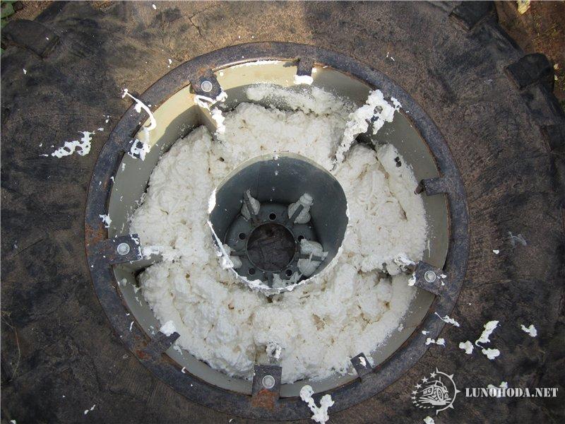

Это я вынес на колпак включение муфты переднего колеса. В диски пены задул.

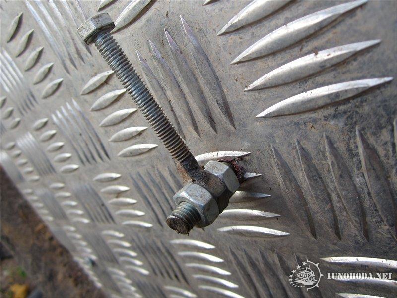

DRON
вопрос: вырвет болты "стоек" или сварку?

Вроде болты стоек не особо напрягаются. Там прихватки есть между пластинами, дак они даже ещё не треснули. Вообще по раме чувствую косяков не будет.
Вентилятор аварийный. Дует внутрь на радиатор.

DRON писал(а):В диски пены задул.
пена воду впитывает....
