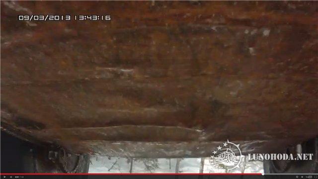

Изображение[/img]
А здесь натяжители вроде бы как снизу цепей и нагрузка вся на них.
Сообщения: 7541
Откуда: Лен. область
Возраст: 42
Сообщение gudvin »
valera_tsk писал(а):А здесь натяжители вроде бы как снизу цепей и нагрузка вся на них.
Ниже нижней ветви цепи, как бы под ней.
Хотя для передних цепей, ненагруженная ветвь верхняя @= , незнаю, автора спрашивайте.
