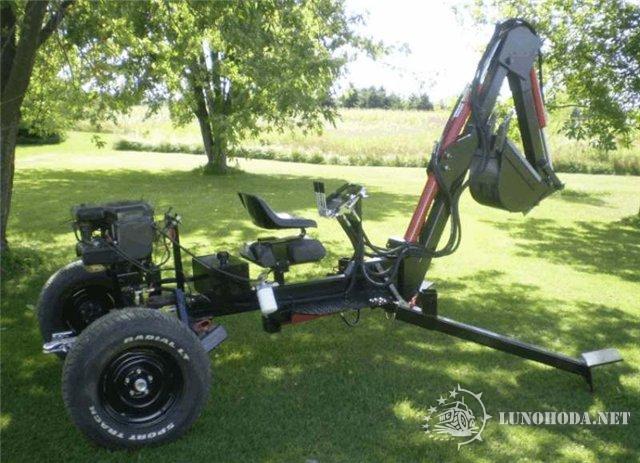

Вот прицепной Экс:
Вот самоходный

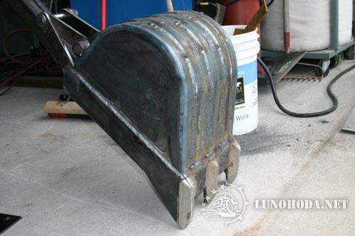

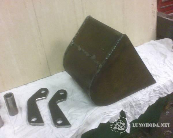

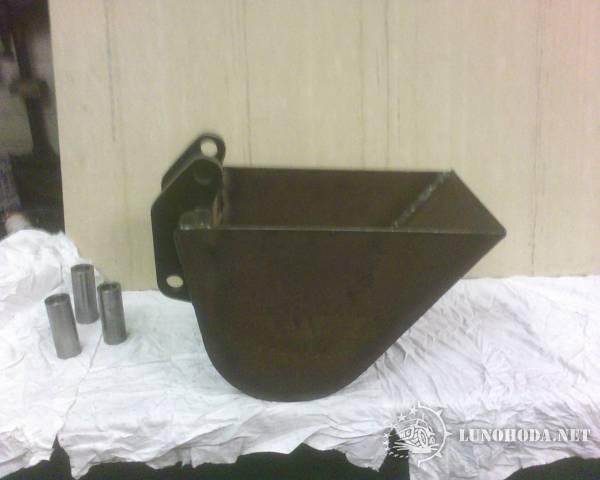

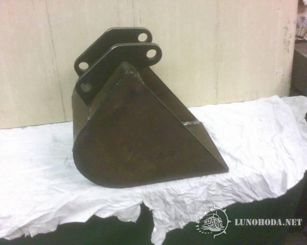

продолжим о ковше!По верхней кромки корзины варим усиливающие пластины шириной 90мм толщиной 15 ,привариваем зубья.Товарищи американцы говорят о готовых заводских зубьях для ковшей Как у нас дела с этим пока не знаю,может кто в курсе?Днище тоже усилим полосками стали 15мм.Получим что то такое

йошкин кот писал(а):Товарищи американцы говорят о готовых заводских зубьях для ковшей Как у нас дела с этим пока не знаю,может кто в курсе?
Я предлагаю старые тракторные пальцы, и достаточно прочные, и износостойкие и почти халява в металоломе, а если выпускать по 5 см, остальное варить к днищу, то не плохое усиление этого самого днища.

Саня писал(а):старые тракторные пальцы
Это мысль! Я думал делать из кругляка ст45,а пальцы это проще.

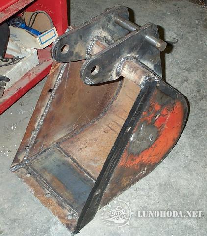

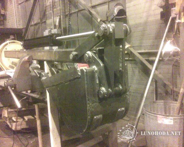

Теперь узел крепления ковша к стреле.
Все шарнирные соединения делаются на втулках: в стальную муфту запрессовывается бронзовая втулочка с боку масленка ,муфта вваривается по месту,я думаю можно взять втулки с поршней двигателя(не знаю точного названия )В крепеже корзины пальцы диаметром 1"=25мм.Этот узел встретил двух видов,внешне разные ,но м.ц.расстояние одинаково.так что кому как больше нравится

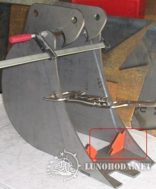

Хочу немного отступить, на последнем фото выделил в прямоугольник: занятная приспособа-две пластины посредине магнит-выставил и прихватывай под 90 грд.Обязательно сделаю себе несколько.

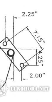

Ну и размеры дабы не делать макеты в натуральную величину:
Размеры в дюймах округляйте сами толщина пластин 15мм

йошкин кот писал(а):на последнем фото выделил в прямоугольник: занятная приспособа-две пластины посредине магнит-выставил и прихватывай под 90 грд.Обязательно сделаю себе несколько.
http://www.olimp-metal.ru/wm-sa.html
http://www.kromkorez.narod.ru/ugolnik.html
Описание товара
Магнитный держатель заварки
http://ru.made-in-china.com/co_ykxianfe ... nrysg.html

Нашел цены на "эконом класс" магнитный фиксатор -600руб магнит со старого динамика ,кусок уголка 100 шириной 20 и две боковинки-работы на 10 минут

йошкин кот писал(а): Я думал делать из кругляка ст45,а пальцы это проще.
А если 3-4 зубила взять? Сталь инструментальная, стОят не дорого, да и форма подходящая... :oops:
