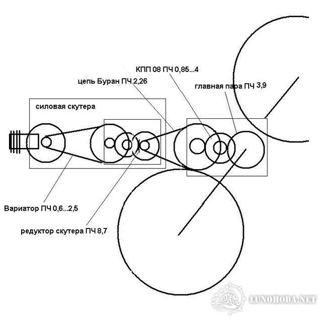

На выходных меня мой творческий процесс привел к тому, что принял решение ставить цепную передачу между силовой скутера и КПП с понижением 2,2. Общее ПЧ получается около 750 макс, скорость 0,8...22 км/ч (если Я с ПС вариатора не ошибся)

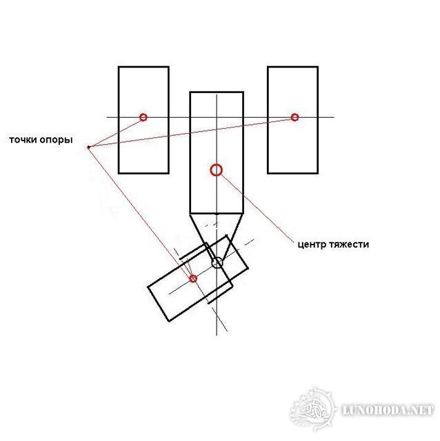

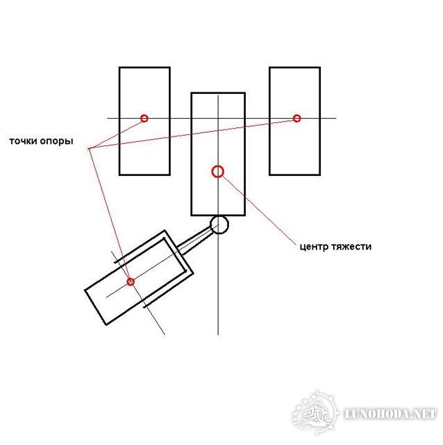

Выходные почти прошли, но не безрезультатно. Идея трехколесной переломки умерла. На бумаге прорисовывая положения поворота выходила геометрия мотоцикла с коляской, но Я забыл про положение центров тяжести, в результате получилась геометрия автомобиля с оторванным колесом:
хорошо, что все закончилось на уровне такого макета:

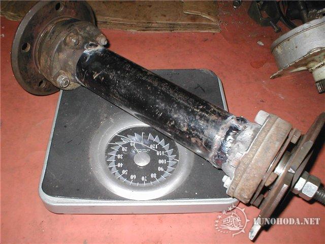

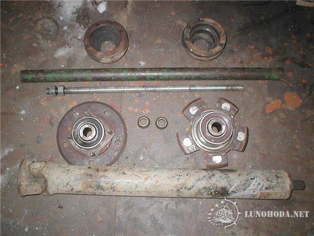

Задумка с Г-образной вилкой тоже не внушила доверия, под размер кразовского колеса очень тяжелая железка получалась при достаточной жесткости, начал делать обычную П-образную вилку и столкнулся с проблемой, как сделать ось колеса? Можно было поехать к токарю, заказать вал и корпуса подшипников, но было жалко время, вообщем Я решил, что в округе самый умный (кроме собак на даче никого не было) и в результате двух дневных страданий получилось вот это:
используемые материалы:

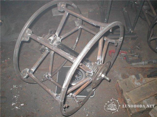

готовое колесо, вилка будет крепиться болтами к ступицам...

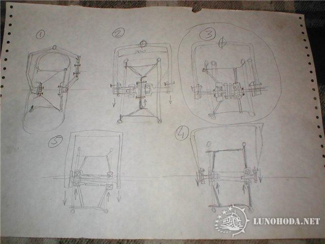

Я пока это колесо рисовал, столько бумаги перевел, рисуя разные изгибающие моменты

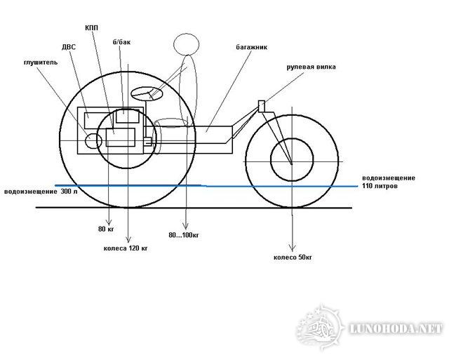

Не Жень, моя развесовка лучше должна быть, Я над ней уже полгода думаю. Чтобы поворачивать передними кировскими камерами, диаметром 1,6м нужно ширину вездехода за 3 м. делать (хотя на болоте почему бы и нет). Вездеход получается быстро-разборный и перевозимый в Ниве без прицепа, поэтому стремлюсь к весу 300 кг. Хочу от скуки размечать маршруты на наших Сургутских и Васюганских болотах, чтобы осенью по ним пускать более тяжелую технику, так что нагрузка - водитель, бинокль, термос и JPS (100 кг.)
Получается на переднюю ось 300 кг, на заднюю рулевую с одной кразовской камерой максимум 100.

При таких вылетах, ЦТ будет практически на грани опорного треугольника + центробежная сила и результирующая выйдет уже за него(переворот). Ну как у тебя на схемке, вверху страницы. Или колёс будет четыре?

СанычСан писал(а):При таких вылетах, ЦТ будет практически на грани опорного треугольника + центробежная сила и результирующая выйдет уже за него(переворот).
СанычСан
Откуда центробежная сила на скорости 5 км/ч на болоте?
Еще есть время порисовать, и уже есть возможность поэкспериментировать с рамой, подперев ее чурками в предполагаемых точках.
Я пока думал о этом:

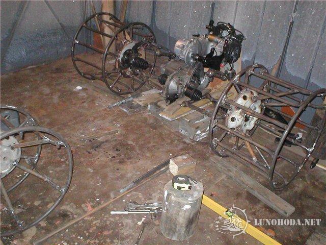

Нет, в начале темы есть фото колес, уложенных в одну катушку для перевозки, четыре колеса в поле собирать-Я сначала эту идею домучаю, и колеса большие мне нужны для уменьшения осадки колес на болоте.

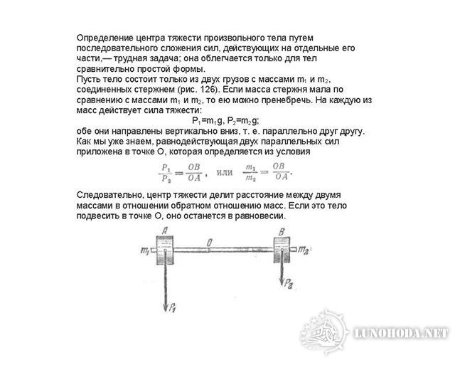

Зато Я с вашей помощью научился рассчитывать центр тяжести
или ОА=L*М2/(М1+М2) где L-расстояние между массами (ОА+ОВ)
все просто, находится центр тяжести между двумя массами, потом между найденным и следующей массой и т.д. У меня получилось совсем ближе к передней оси, чем Я думал (ц4-366кг), правда очень примерно, так как Я еще не доварил раму.
