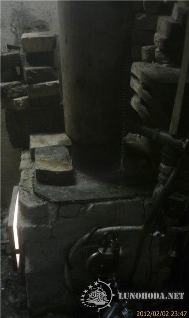

эл. блок такому насосу не нужен, он работает по принципу запоровского печного. А вот к чистоте топлива да привередлив ибо клапана как в карбюраторном бензонасосе. Самый простой вариант - масляный насос от классики, некоторые кому лень делать ШИМ, обрезают по высоте шестерни и корпус насоса. У меня он стартует от 12V компьютерного БП и через пару секунд переключается на 5V от него же, депульсатор со сливной трубкой в 14мм уверенно справляется с задачей, а включенная последовательно 12v 55W лампочка страхует от КЗ при заклинивании насоса (а вдруг), ну и то же слегка уменьшает напряжение двигателя.
вот так выглядит внутри через топку
а вот так неказисто с наружи. Летом буду переделывать "утилизатор" так как пришел к окончательному его варианту :wink: [/img]

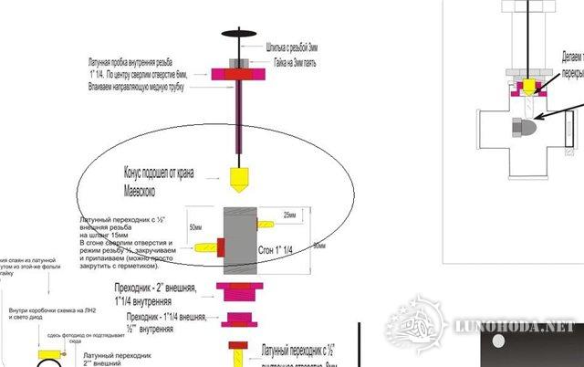

эта та самая штучка обозначенная на схеме как "конус от крана маевского".
На самом деле это с форумхауса изображение, девайс для того что бы понять как это всё работает.....

вот эта штучка несколько крупнее :)
